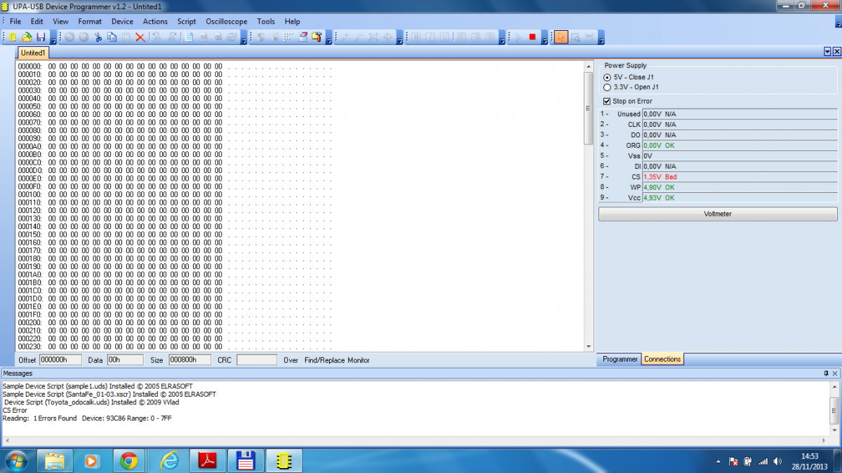

zmeiarm Опубликовано 28 ноября, 2013 Поделиться Опубликовано 28 ноября, 2013 извините не видел что нельзя писать латиницей . в следующий раз с исправлюсь извините не видел что нельзя писать латиницей . в следующий раз с исправлюсь CS error Reading 1 Errors Found Device: 93c86 вот какую ошибку выдает Ссылка на комментарий Поделиться на другие сайты Поделиться

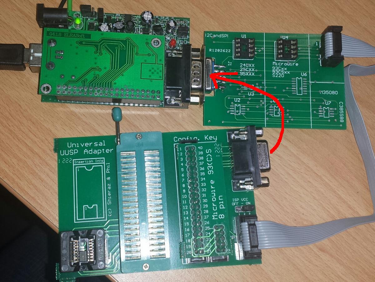

zmeiarm Опубликовано 28 ноября, 2013 Поделиться Опубликовано 28 ноября, 2013 Вот фотка подключения. Все контакты перечистил. Все равно непомагает Ссылка на комментарий Поделиться на другие сайты Поделиться

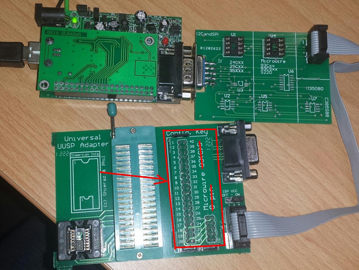

6508560170 Опубликовано 28 ноября, 2013 Поделиться Опубликовано 28 ноября, 2013 (изменено) Профиль заполните ! Где живете. Иначе помощи не будет. Поменяйте контакт.группу из комплекта на Microwire ( у меня так прочиталось) ,или впаивайте микру в адаптер Изменено 28 ноября, 2013 пользователем 6508560170 Ссылка на комментарий Поделиться на другие сайты Поделиться
zmeiarm Опубликовано 28 ноября, 2013 Поделиться Опубликовано 28 ноября, 2013 профиль заполнил. плату тоже поменял на microwire . результат тотже питание на CS error Ссылка на комментарий Поделиться на другие сайты Поделиться
6508560170 Опубликовано 28 ноября, 2013 Поделиться Опубликовано 28 ноября, 2013 Так ,микра в панельке правильно стоит?или вот так.. Ссылка на комментарий Поделиться на другие сайты Поделиться
zmeiarm Опубликовано 28 ноября, 2013 Поделиться Опубликовано 28 ноября, 2013 подклучил как ты говоришь, результат один и тотже . при чтении мицросхеми выдает ошибку на CS. в интернете надыбал что скорей всего ножка искривлена, но манипуляции с ножкой ничего недают. фуууу проблема разрешилась, я дурак микросхему кверх ногами поставил :) а может дамп быть таким? или это ошибка 3 ножки сказывается, ведь там напряжение отсутствует что то я намудрил два поста одним стали :) вторая фотка конечный результат Ссылка на комментарий Поделиться на другие сайты Поделиться

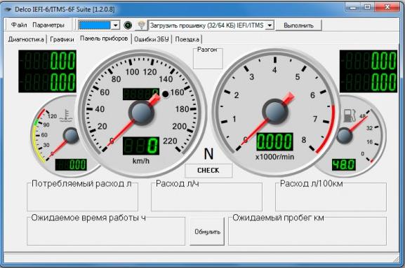

jonniural96 Опубликовано 10 августа, 2014 Поделиться Опубликовано 10 августа, 2014 здравствуйте коллеги подскажите что я не так делаю меняю пробег в программаторе все окей а на панели получается совсеь другой пробег Ссылка на комментарий Поделиться на другие сайты Поделиться
