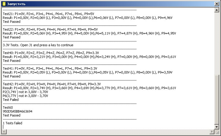

VectraVoditel Опубликовано 7 февраля, 2015 Поделиться Опубликовано 7 февраля, 2015 Здравствуйте,приобрел UPA-USB 1.3(клон).драйвера и программа установились правильно.произвожу тест оборудования,выдает ошибку тест 42 failed.что бы это значило?и где можно увидеть расшифровку всех ошибок? Ссылка на комментарий Поделиться на другие сайты Поделиться
VVlad Опубликовано 7 февраля, 2015 Поделиться Опубликовано 7 февраля, 2015 Думаю этот вопрос тебе нужно продавцу задать, пока еще не поздно Ссылка на комментарий Поделиться на другие сайты Поделиться
VectraVoditel Опубликовано 7 февраля, 2015 Поделиться Опубликовано 7 февраля, 2015 Спасибо,разобрался.все просто- в платке есть подстроечники ими и выставил нужное напряжение ... Ссылка на комментарий Поделиться на другие сайты Поделиться

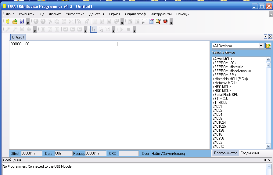

Марк Воронин Опубликовано 11 февраля, 2015 Поделиться Опубликовано 11 февраля, 2015 Добрый день. Приобрел упу чинскую. Дрова встали норм и софтик тоже, но при включении выдает вот такую штуку Может кто сталкивался подскажите. Дрова перестовлял несколько раз и все напрасно. Ссылка на комментарий Поделиться на другие сайты Поделиться
VectraVoditel Опубликовано 11 февраля, 2015 Поделиться Опубликовано 11 февраля, 2015 Если верить надписи ,то у вас нет подключения по USB ,проверьте провод или вкл в другой разъем USB Ссылка на комментарий Поделиться на другие сайты Поделиться
