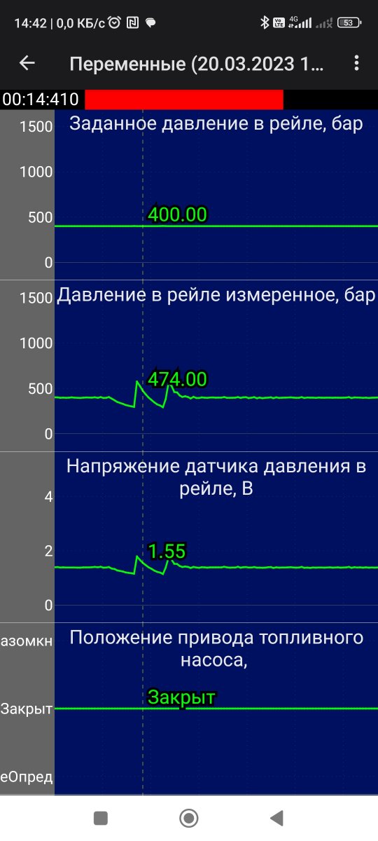

ковчег Опубликовано 20 марта, 2023 Поделиться Опубликовано 20 марта, 2023 Всем привет газель Некст на Х ходу мотор встряхивает по диагностике не чего нет кроме странного поведения топлива в рейке . Мотор после капиталки форсы новые . Клиент говорит до капиталки было также . Ссылка на комментарий Поделиться на другие сайты Поделиться
ковчег Опубликовано 20 марта, 2023 Автор Поделиться Опубликовано 20 марта, 2023 Ссылка на комментарий Поделиться на другие сайты Поделиться
Гарри-Смол Опубликовано 20 марта, 2023 Поделиться Опубликовано 20 марта, 2023 Насос проверяйте. Ссылка на комментарий Поделиться на другие сайты Поделиться
ковчег Опубликовано 21 марта, 2023 Автор Поделиться Опубликовано 21 марта, 2023 тоже грешу на тнвд Ссылка на комментарий Поделиться на другие сайты Поделиться
ДитрансАвто Опубликовано 31 марта, 2023 Поделиться Опубликовано 31 марта, 2023 (изменено) Было такое,как вариант рассмотри помпу подкачки на засоренность фильтра и подсос воздуха,еще варианты клапана на рейке,либо электро либо сброса аварийный. Какой предел скачка давления? от и до Камень какой 2.8? Изменено 31 марта, 2023 пользователем ДитрансАвто Ссылка на комментарий Поделиться на другие сайты Поделиться
