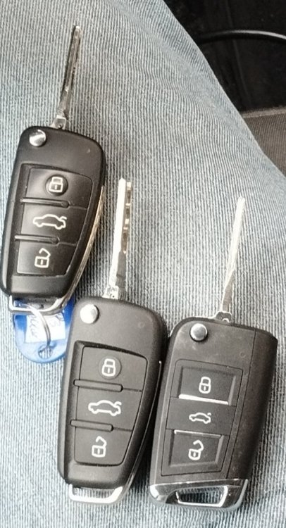

sizov777 Опубликовано 28 марта, 2023 Поделиться Опубликовано 28 марта, 2023 Audi Q3 2011г Обратился клиент, купил машину с двумя ключами оба заводят но дистанция работает только на одном, второй явно добавленный китайский ключ Частоту проверил, на обоих ключах 434 Работаю vvdi2, попробовал добавить его по новой в машину, запись прошла кнопки не заработали. Решил добавить новый третий ключ с той же частотой, ключ добавился, кнопки не заработали В чем может быть проблема помогите разобраться.... Может делаю что то не так Ссылка на комментарий Поделиться на другие сайты Поделиться

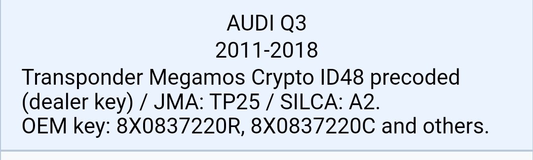

Vitalli74 Опубликовано 28 марта, 2023 Поделиться Опубликовано 28 марта, 2023 (изменено) Вот данные для ключа Изменено 28 марта, 2023 пользователем Vitalli74 Не вставил скрин Ссылка на комментарий Поделиться на другие сайты Поделиться

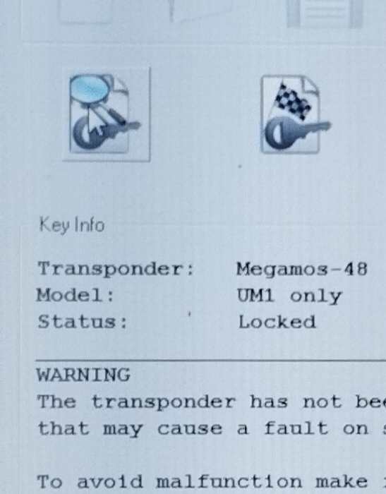

sizov777 Опубликовано 28 марта, 2023 Автор Поделиться Опубликовано 28 марта, 2023 (изменено) Танга видит китайский ключ так Изменено 28 марта, 2023 пользователем sizov777 Ссылка на комментарий Поделиться на другие сайты Поделиться

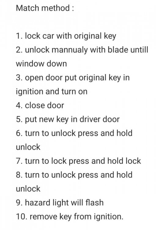

Vitalli74 Опубликовано 28 марта, 2023 Поделиться Опубликовано 28 марта, 2023 А руками пробовал, по этой процедурой? 1 Ссылка на комментарий Поделиться на другие сайты Поделиться
darekcz Опубликовано 28 марта, 2023 Поделиться Опубликовано 28 марта, 2023 При чем здесь, какой находится чип в ключе, радиоканал нужно прописывать диагностикой. 1 1 Ссылка на комментарий Поделиться на другие сайты Поделиться

darekcz Опубликовано 28 марта, 2023 Поделиться Опубликовано 28 марта, 2023 Потому что не соблюдена процедура прописки, вот второй ключ и не прописался. Ссылка на комментарий Поделиться на другие сайты Поделиться
