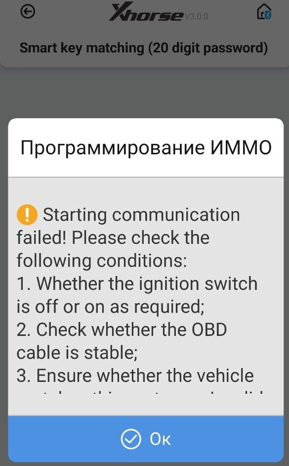

Rogue Опубликовано 2 апреля, 2023 Автор Поделиться Опубликовано 2 апреля, 2023 (изменено) 17 часов назад, Egy сказал: Я таки придерживаюсь мнения что и миник бы справился. Но в описаной задаче есть очень много но. Прям до момента как его туда воткнуть вопросов гораздо больше чем ответов. Но задавать я их не буду. есть желание рискнуть - рискуйте. Расскажите потом что делали что получилось что не получилось. На основе этой информации буду задавать вопросы. Может быть даже наводящие. Что именно в моменте втыкания смущает? Так. на данный момент получен Xhorse Mini OBD Tool. При попытке в приложении прочитать из бодика 4пин (при включенной аварийке) даёт ошибку 7F1012. Видимо его смущает что зажигание не включено, но при этом говорит что при полной утере достаточно включить аварийку, видимо чтобы бодик не заснул. Вот для меня пока этот момент не понятен. Нужно зажигание или нет? Если при полной утере он бы не мог это сделать - то так бы и написал. Но такой вариант там в меню рассматривается. Изменено 2 апреля, 2023 пользователем Rogue Ссылка на комментарий Поделиться на другие сайты Поделиться
Rogue Опубликовано 4 апреля, 2023 Автор Поделиться Опубликовано 4 апреля, 2023 При попытке считать 20-значный пин-код тоже возникает данная ошибка. Никто не сталкивался? Ссылка на комментарий Поделиться на другие сайты Поделиться
Egy Опубликовано 4 апреля, 2023 Поделиться Опубликовано 4 апреля, 2023 Зажигание не требуется, достаточно бодрость блока. Блок на связь то выходит? Если да, то должен и пароль расчитывать. Ланчем постучаться в него, например. Может гейт ему нужен, не в курсе - не собирал на столе. Ссылка на комментарий Поделиться на другие сайты Поделиться
Rogue Опубликовано 4 апреля, 2023 Автор Поделиться Опубликовано 4 апреля, 2023 26 минут назад, Egy сказал: Зажигание не требуется, достаточно бодрость блока. Блок на связь то выходит? Если да, то должен и пароль расчитывать. Ланчем постучаться в него, например. Может гейт ему нужен, не в курсе - не собирал на столе. Блок иденты по шине сыпет, на связь выходит, аварийка не даёт заснуть. Гейт в этом бодике есть, но обслуживает только мультимедию. Всё остальное на общей шине. Лаунча нет. Подозреваю что на столе нужно что-то еще. но что? Ссылка на комментарий Поделиться на другие сайты Поделиться

Rogue Опубликовано 8 апреля, 2023 Автор Поделиться Опубликовано 8 апреля, 2023 12 часов назад, rolf5300 сказал: там все достаточно просто пин код меняется после каждого включения и выключения зажигания если процедура не прошла не вздумайте выключать зажигания начинайте процедуру с начала, пин код могу вам посчитать если нужно могу и прописать удаленно если у вас есть консалт 3+ остальное если что то надо пишите. Спасибо, я буду иметь ввиду, но пока я застрял на моменте начала работы Mini OBD Tool со своим блоком BCM на столе с процедурами в приложении я разобрался, но весь затык в том, что бодик отвечает ошибками на первые попытки достучаться до него. Разобрал посылки OBD Tool вначале несколько раз шлёт команды инициализации по адресу 745 (а именно 745 02 10 81 и 745 02 10 C0), а бодик отвечает на каждую 765 03 7F 10 12). 7F - это ошибка, не поддерживаемый оператор. Вот вопрос в этом, и сначала нужно решить его, а потом всё сделает OBD Tool. Пока что вопросов больше чем ответов. 1. Достаточно ли на столе иметь бодик, подключенный только по кан-шине и питанию? 2 питания и 2 кана. 2. Может ли бодик быть банально заблокированным на такие команды? Например он находится в каком-то закрытом режиме? Ссылка на комментарий Поделиться на другие сайты Поделиться
rolf5300 Опубликовано 8 апреля, 2023 Поделиться Опубликовано 8 апреля, 2023 если нет родного ключа то он будет тебе ошибку выдавать 1 Ссылка на комментарий Поделиться на другие сайты Поделиться
