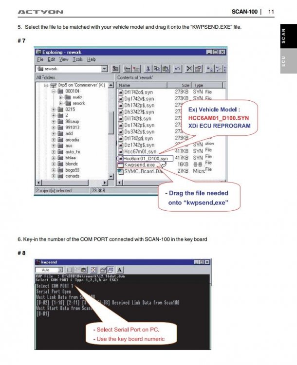

Heavy45 Опубликовано 5 мая, 2015 Поделиться Опубликовано 5 мая, 2015 привет всем. подскажите плиз - как залить через SCAN-100 на новый актион кастомную прошивку в формате .bin? я так понимаю что - в начале надо как то развернуть с компа на подключенный SCAN-100 образ карты ссангйонга с предыдущей страницы (перед этим вставить пустую карту в слот) - на эту же карту как то скинуть саму прошивку - потом подключить прибор к авто и залить в эбу саму прошивку хотел дилерским DSM -ом залить, но он только свои форматы понимает типа .NMF а конвертировать нечем :( заранее благодарен за помощь Ссылка на комментарий Поделиться на другие сайты Поделиться
lisi26 Опубликовано 2 февраля, 2016 Поделиться Опубликовано 2 февраля, 2016 В 16.12.2014 в 16:16, electronov сказал: есть даже bin ssungyong, только не могу найти PID, смотрел на сканере у официалов, но там ff ff ff ff/ PID:00010265 DID:2007.08.29 SVID:ver.:2.6, rev.:0.1 HVID:ver.:1.0, rev.:1.4 AID:0100 MID:10 Для SsangYong В 05.05.2015 в 13:08, Heavy45 сказал: привет всем. подскажите плиз - как залить через SCAN-100 на новый актион кастомную прошивку в формате .bin? я так понимаю что - в начале надо как то развернуть с компа на подключенный SCAN-100 образ карты ссангйонга с предыдущей страницы (перед этим вставить пустую карту в слот) - на эту же карту как то скинуть саму прошивку - потом подключить прибор к авто и залить в эбу саму прошивку хотел дилерским DSM -ом залить, но он только свои форматы понимает типа .NMF а конвертировать нечем :( заранее благодарен за помощь Для перепрошивки блоков через Scan-100 требуется наличие RED карты. Они есть урезанные и полные. Имею дампы RED карт. Ссылка на комментарий Поделиться на другие сайты Поделиться

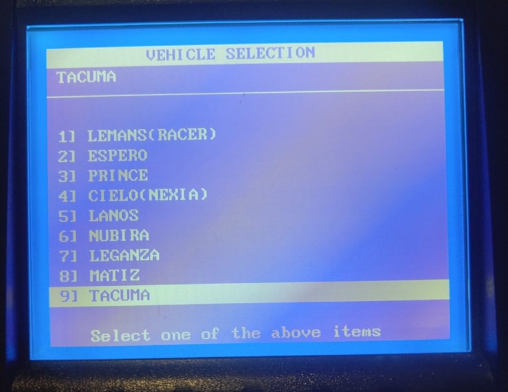

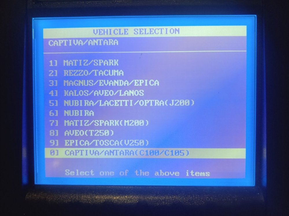

white2 Опубликовано 8 октября, 2016 Поделиться Опубликовано 8 октября, 2016 Привет всем. В наследство достался Авто - Сканер МЕ-5000 с прошивкой на сангенг. Так как легковыми машинами практически не занимаюсь, Думал куда бы его сбагрить. Но тут стали приезжать грузовики део. А кто в теме тот знает что диагностирует их скан-200 который стоит не мереных денег. И вот я решил из МЕТ-5000 сделать Скан-200. Нарыл прошивку двухсотого и тупо перекинул ее в пятисотый. И о чудо. Все заработало. Единственное так это при диагностики део надо резать провод 24в на розетке. Вот такая вот история. Да кстати. При перезаписи ПИД код у меня остался старый от пятисотого. Ссылка на комментарий Поделиться на другие сайты Поделиться

samand Опубликовано 7 февраля, 2018 Поделиться Опубликовано 7 февраля, 2018 В 24.01.2018 в 12:24, samand сказал: Добрый день ! Очень нужна прошивка для ssangyong , поделитесь кому не жалко! Да и мануал по скан 100, или где взять, СПАСИБО! Привет! Кто подскажет и покажет как Скан 100 подключить к компьютеру? СПАСИБО! Ссылка на комментарий Поделиться на другие сайты Поделиться
samand Опубликовано 12 февраля, 2018 Поделиться Опубликовано 12 февраля, 2018 В 07.02.2018 в 15:27, samand сказал: Привет! Кто подскажет и покажет как Скан 100 подключить к компьютеру? СПАСИБО! Всем привет! Вот дошел до того что подключился к компу, вроде процес записи идет, а на карте все равно только старые модели, что не так творю? СПАСИБО! Ссылка на комментарий Поделиться на другие сайты Поделиться
