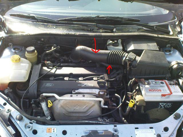

Alex Vlasov Опубликовано 20 июля, 2023 Опубликовано 20 июля, 2023 Что-то затянулся ремонт по времени... Двигатель такой?
