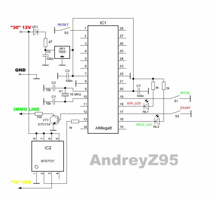

Переделывал как-то давно под AtMega8, положу тут , потому как всё ещё интересуется народ.
Дополнена кнопкой "сброс", на случай отмены неправильно выбранного режима, убрана куча всякой х-ни, - упрощена до безобразия.
Все функции те-же, что и в AtMega16
Прошива: ResetterMega8.hex
Фузы: AtMega 8 fuses.txt
Схемы:
С рэле и без (чтоб не "клацало" и нервы не делало)
