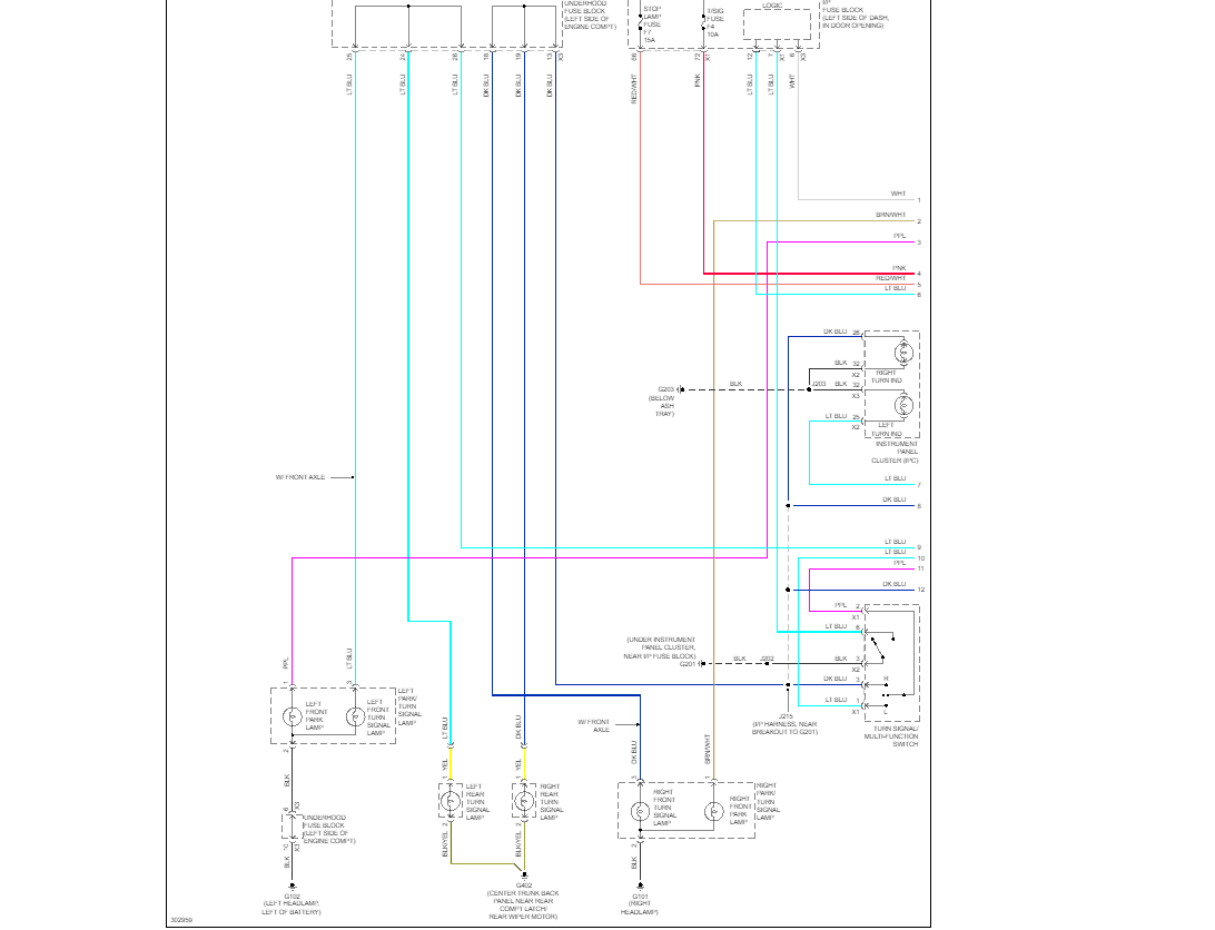

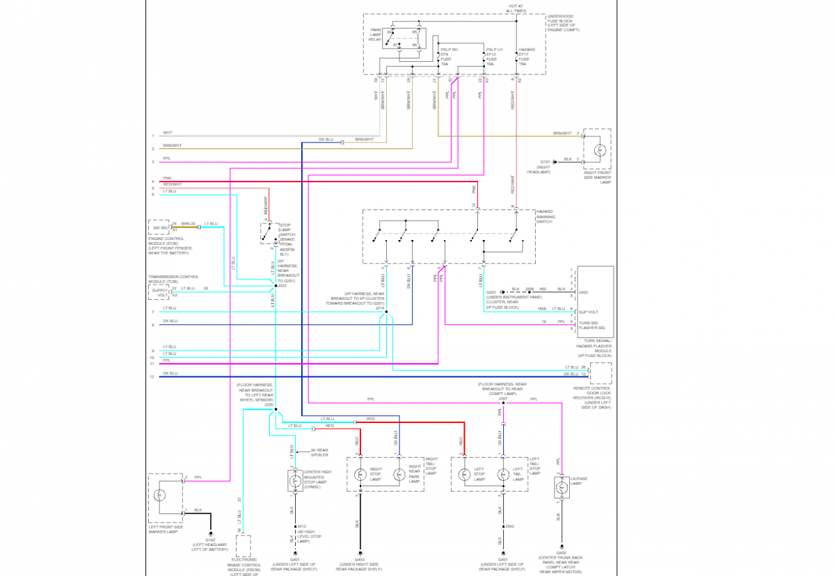

ESER Опубликовано 9 мая, 2023 Автор Опубликовано 9 мая, 2023 В 09.05.2023 в 08:09, Alex Vlasov сказал: В моей практике такой случай был единственный и на рено трафик. Был слёт в прошивке BCM. Решилось сбросом и повторным кодированием. В Вашем случае с учётом того, что BCM заменили а дефект остался - логично было бы проверить цепи, оставшиеся в авто - переключатель поворотов, кнопка аварийки, осмотр ножек предохранителя поворотников С ИЗВЛЕЧЕНИЕМ из слота, не помешает осмотр розетки прицепа (при его наличии) - тоже "подлое мокрое место" Показать Ни у кого схемы нет вменяемой? Осталось только массы на блок проверить....
ESER Опубликовано 22 мая, 2023 Автор Опубликовано 22 мая, 2023 (изменено) И так продолжаем эпопею.... Нашёл штатную фишку GM на фаркоп🙂 Всю в зеленухе почистил ни фига, отрезал результат тот же.... Кто в тисе может глянуть расположение trailer lighting control module? Изменено 22 мая, 2023 пользователем ESER
