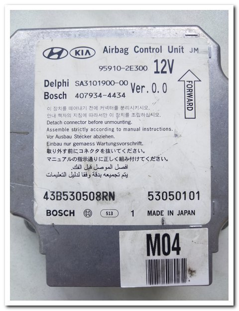

Ded55 Опубликовано 11 мая, 2023 Поделиться Опубликовано 11 мая, 2023 Периодически загоралась и гасла лампочка SRS после сдвига водительского сиденья. Однажды не погасла. Проводку, разъем под сиденьем проверил и прозвонил, все ок. После диагностики у ближайшего спеца в гаражах прогой CASKAD вердикт- блок управления не отвечает, диагностика в других более солидных местах это подтвердила. Я снял блок, прозвонил питание, землю, подушки, провод от 12 ножки диагностического разъема до ножки микросхемы 30485 в блоке SRS, все есть. Что это за микросхема, она прошивается или можно просто заменить? Если менять блок, просто с другой машины, его надо перепрошивать? Можно ли снять блок управления SRS с машины на ремонт и ездить на ней, не сработают подушки? И совсем наивный вопрос-правда ли что даже самые дорогие системы безопасности имеют срок службы не более 10 лет? Ссылка на комментарий Поделиться на другие сайты Поделиться
kola333 Опубликовано 12 мая, 2023 Поделиться Опубликовано 12 мая, 2023 стоит у вас MS9S12DG128 Ссылка на комментарий Поделиться на другие сайты Поделиться
Ded55 Опубликовано 12 мая, 2023 Автор Поделиться Опубликовано 12 мая, 2023 12 часов назад, MiXaI сказал: а за счет чего подушки должны стрельнуть без блока? вы владелец отдайте авто спецу делов край час и спите спокойно за счет статического электричества, например. Когда снимаешь разъем подушки контакты подушки закорачиваются, не зря же это сделано. Я бы с радостью отдал авто надежному спецу, да где ж его взять? В основном все гасят лампочки, у меня есть подозрения что и моя беда от неграмотного диагноста в гараже, не мог он каскадом сжечь блок? Ссылка на комментарий Поделиться на другие сайты Поделиться
darekcz Опубликовано 12 мая, 2023 Поделиться Опубликовано 12 мая, 2023 Одолжить у кого-нибудь лаунч, делфи(автоком) или что-то в этом роде и попробовать еще раз продиагностировать блок, пока вы ему окончательно не помогли... 1 Ссылка на комментарий Поделиться на другие сайты Поделиться

Ded55 Опубликовано 13 мая, 2023 Автор Поделиться Опубликовано 13 мая, 2023 4 часа назад, gagarinsd сказал: Насчёт статического электричества, это конечно круто. Спасибо, поржал. Да наздоровье!😉 Только вот конкретных ответов что-то не вижу. Можно без этого блока ездить, хочу его снять и искать мастера. А мне скоро 2000км ехать в том числе по платным дорогам, не хочется в лоб получить на скорости... Ссылка на комментарий Поделиться на другие сайты Поделиться
Пряжа Опубликовано 13 мая, 2023 Поделиться Опубликовано 13 мая, 2023 Езжайте спокойно , если блока нет , то и некому подать напряжение на запал подушки ) Про статику забудьте Ссылка на комментарий Поделиться на другие сайты Поделиться
gagarinsd Опубликовано 13 мая, 2023 Поделиться Опубликовано 13 мая, 2023 (изменено) С мастера и надо было начинать. Отдать авто в надёжные руки, как говорится. А не лазить самому, и не заниматься этой ххйххй. А так, и без блока неплохо покатаетесь...до первого ДТП, что чревато не подушкой в лицо. PS: данный форум является профессиональным, владельцам на драйв2. PPS: и да, любые элементы имеют свой срок службы. 10 лет это для Мерседеса. Если человек ценит свои здоровье или жизнь. Изменено 13 мая, 2023 пользователем gagarinsd Ссылка на комментарий Поделиться на другие сайты Поделиться
