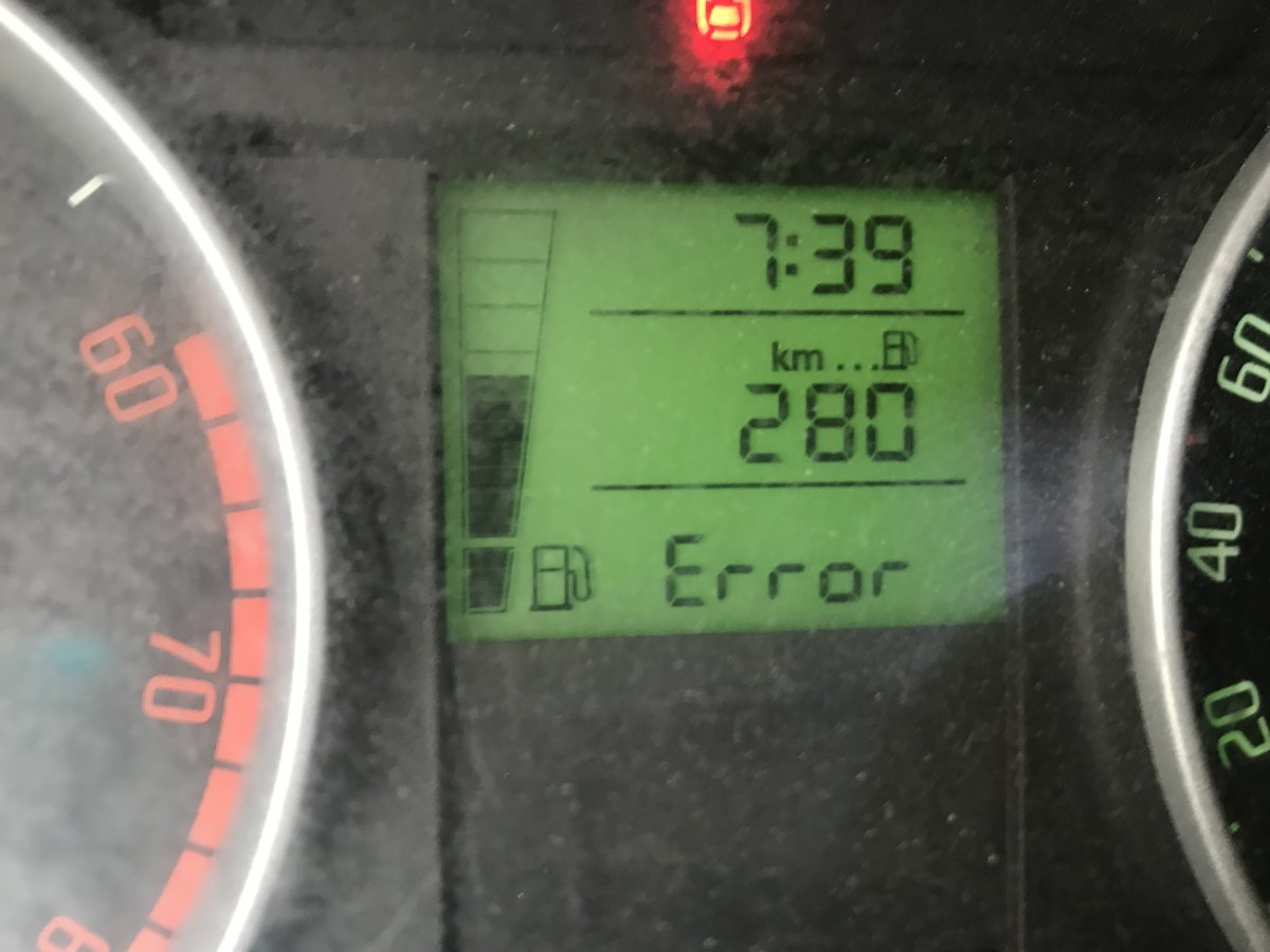

zhezin Опубликовано 21 мая, 2023 Поделиться Опубликовано 21 мая, 2023 Всем доброй ночи, не знаю по назначению пишу сюда или нет. Проблема такая. Недавно пытался вытянуть пин код из приборки на своей фабии, прибор autel mp 808bt. Данная функция там присутствует, но получить так и не удалось им, рыскал по менюшкам. Попалась кнопка записать vin, кликнул, там были все «Х». Из выплывающего списка прибор предложил мой вин, я его выбрал и нажал записать, по итогу имею надпись error вместо пробега. Убирается путём снятия и одевания клеммы акб, но только до первого включения зажигания. Пытался менять вин как было, не помогает. Ещё в комбинации висит ошибка 65535 « не исправен блок управления», сбрасывается, но так же до первого перезапуска. Заметил что лампа индикатор подушек загорается не каждый раз при включении зажигания, хотя тест исполнителей проходит исправно. Кодировку панели уже проверял, 17103. Помогите кто чем сможет. Не пинайте особо. пин потом вытащил лаунчем, но собака не принимает его блок, нужно было 3й чип привязать для реализации автозапуска. Еепром скинуть пока не получается, стремно теперь приборку распаивать 1 Ссылка на комментарий Поделиться на другие сайты Поделиться

zhezin Опубликовано 25 мая, 2023 Автор Поделиться Опубликовано 25 мая, 2023 Жаль что приходится просить советы у профессионалов. Кому интересно убрал надпись error обычным к-лайном. Программа vag k+can commander. Нажал кнопку reset ecu и все. 1 Ссылка на комментарий Поделиться на другие сайты Поделиться

darekcz Опубликовано 25 мая, 2023 Поделиться Опубликовано 25 мая, 2023 С вашим описанием выше, пин - вытащил, но он не подходит, вин - переписал... после этого можно было предложить только заменить панель. Ссылка на комментарий Поделиться на другие сайты Поделиться

skodnik35 Опубликовано 19 апреля Поделиться Опубликовано 19 апреля Тоже autel km100, при чтении пин код отвалился интернет и вместо пробега error и не удаляемая ошибка 65535. Vag commander перезагрузил приборную панель и проблема ушла 1 Ссылка на комментарий Поделиться на другие сайты Поделиться
