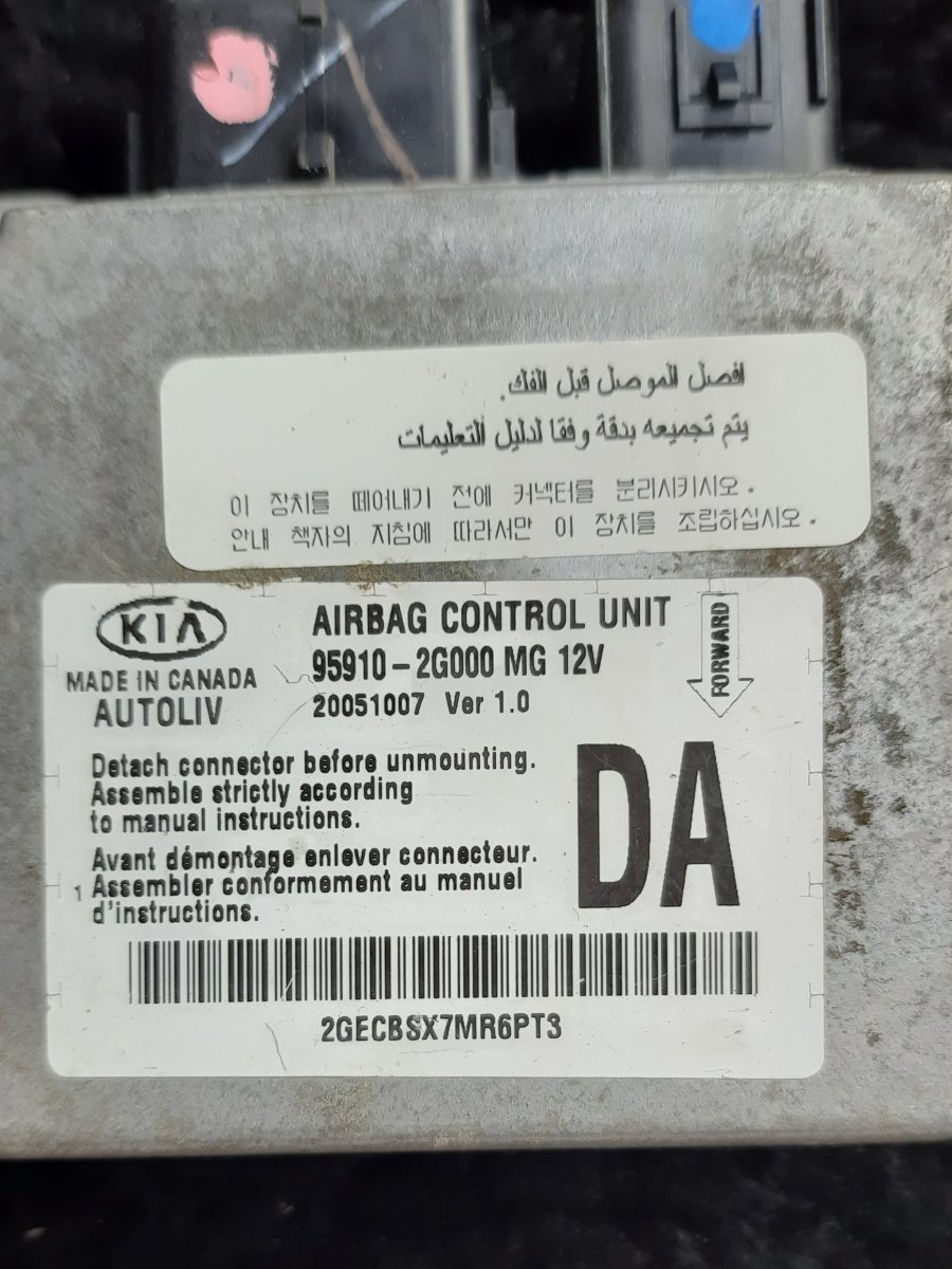

григории Опубликовано 30 мая, 2023 Поделиться Опубликовано 30 мая, 2023 киа маджентис(оптима) была ошиба В1346 поменял шлейф стала В1347 попробовал поставить сопротивления добавил В1620 это по SRSCM . помогите с чистым дампом свой прикладываю. блок 95910-2G000 MG 12V 20051007 Ver 1.0 тут один номер в название темы другои номер даваите начнем с фото блока Ссылка на комментарий Поделиться на другие сайты Поделиться

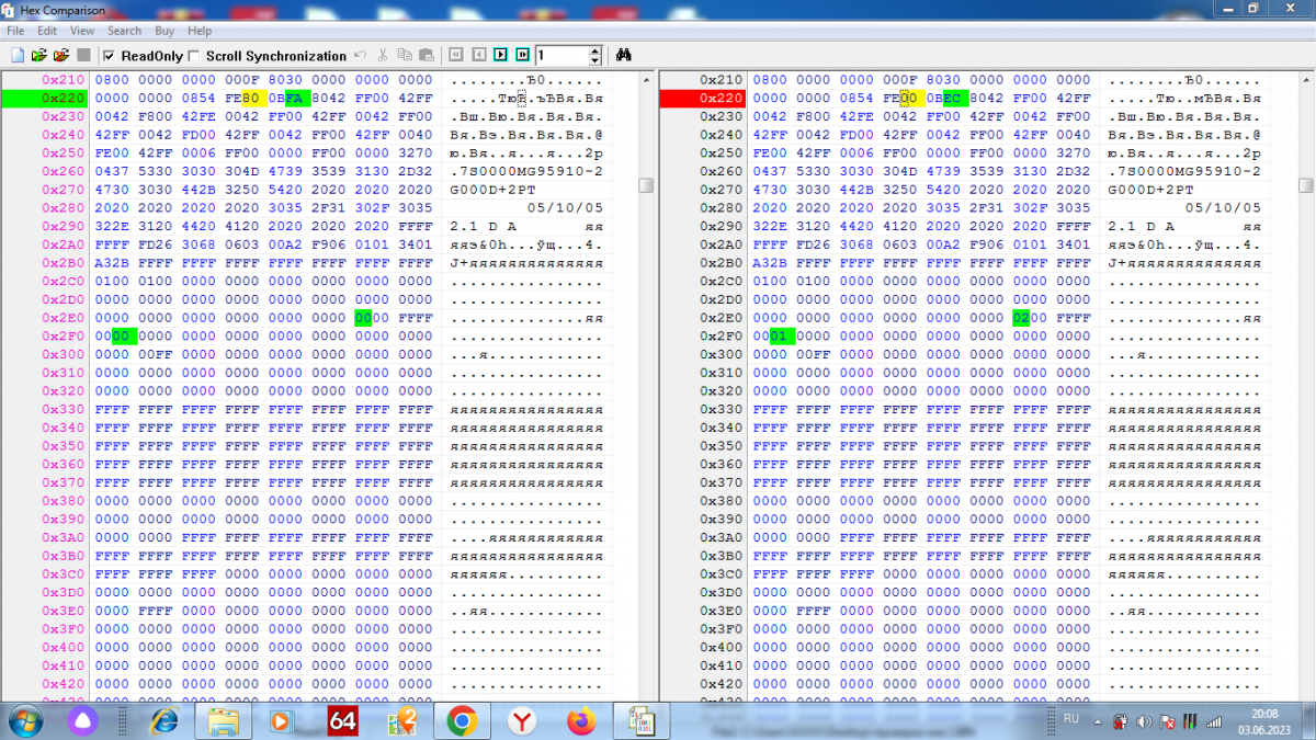

KrAN86 Опубликовано 4 июня, 2023 Автор Поделиться Опубликовано 4 июня, 2023 исправляю дамп ставлю на машину ошибка та же , снимаю читаю дамп снова изменен Ссылка на комментарий Поделиться на другие сайты Поделиться
