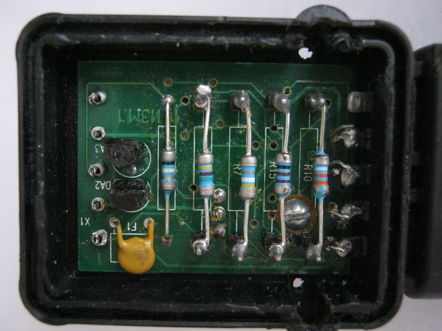

Tumaster Опубликовано 8 мая, 2014 Поделиться Опубликовано 8 мая, 2014 В 08.05.2014 в 07:13, dvanya сказал: Там не резистор, а диод. Вы не правы, там стоит термо-резистор!! на вид смахивает под диод. Ссылка на комментарий Поделиться на другие сайты Поделиться

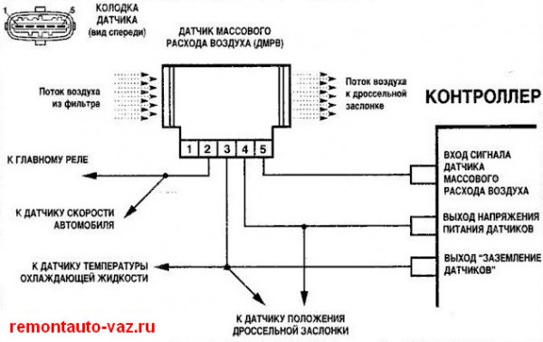

avata Опубликовано 18 мая, 2014 Поделиться Опубликовано 18 мая, 2014 а эл. схемы нет не у кого? Ссылка на комментарий Поделиться на другие сайты Поделиться
verwolf-21 Опубликовано 18 мая, 2014 Поделиться Опубликовано 18 мая, 2014 В 18.05.2014 в 15:31, avata сказал: а эл. схемы нет не у кого? электросхемы чего? датчика? Ссылка на комментарий Поделиться на другие сайты Поделиться
verwolf-21 Опубликовано 18 мая, 2014 Поделиться Опубликовано 18 мая, 2014 вот она Ссылка на комментарий Поделиться на другие сайты Поделиться
Slalex Опубликовано 19 мая, 2014 Поделиться Опубликовано 19 мая, 2014 тоже хочу схему внутренностей ДМРВ, там в разьёме за контактами есть контактные площадки под погопины - подозреваю что через них можно перекалибровать старый датчик и получить из старого датчика "новый" :) Ссылка на комментарий Поделиться на другие сайты Поделиться

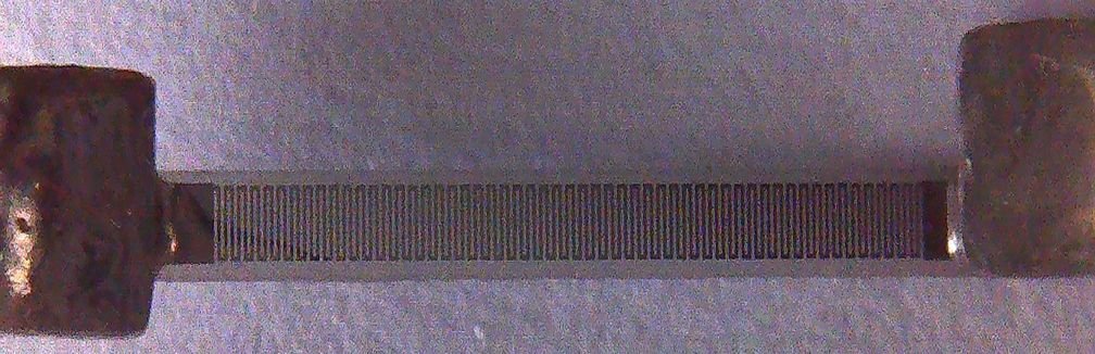

Klassikovod Опубликовано 20 марта, 2015 Поделиться Опубликовано 20 марта, 2015 Еще одно доказательство бессмысленности промывки... Приезжает клиент на диагностику...АЦП ДМРВ 1.074 в Меняем на новый...этот в мусорку..ну делать было нефиг думаю дай помою и посмотрю время реакции еще. Промываю в спирте и офигиваю от увиденного ...новее нового упало до 0.889 в , замер был тестером на столе. На машине показал самый отличный результат 0.998 в Завожу...обороты резко повышаются до 2500 и глохнет Смотрю картину....показания АЦП ДМРВ даже и не шевельнулись при старте авто. Короче все мойки до попы мертвому припарка. Даже смысла нет время реакции смотреть ))) Сейчас буду его разбирать и смотреть более пристально...опять что то нефиг делать Ссылка на комментарий Поделиться на другие сайты Поделиться
Vermilion88 Опубликовано 20 марта, 2015 Поделиться Опубликовано 20 марта, 2015 В 19.05.2014 в 14:52, Slalex сказал: тоже хочу схему внутренностей ДМРВ, там в разьёме за контактами есть контактные площадки под погопины - подозреваю что через них можно перекалибровать старый датчик и получить из старого датчика "новый" :) Да скорее всего так и делается... На стенде смотрят куда отклонения и прошивают...в принципе если сама нить жива, то схема работоспособна... Ссылка на комментарий Поделиться на другие сайты Поделиться
Tumaster Опубликовано 21 марта, 2015 Поделиться Опубликовано 21 марта, 2015 В 20.03.2015 в 11:20, Klassikovod сказал: Еще одно доказательство бессмысленности промывки... Приезжает клиент на диагностику...АЦП ДМРВ 1.074 в Меняем на новый...этот в мусорку..ну делать было нефиг думаю дай помою и посмотрю время реакции еще. Промываю в спирте и офигиваю от увиденного ...новее нового упало до 0.889 в , замер был тестером на столе. На машине показал самый отличный результат 0.998 в Завожу...обороты резко повышаются до 2500 и глохнет Смотрю картину....показания АЦП ДМРВ даже и не шевельнулись при старте авто. Короче все мойки до попы мертвому припарка. Даже смысла нет время реакции смотреть ))) Сейчас буду его разбирать и смотреть более пристально...опять что то нефиг делать Интересная тема. После мойки, возвращение в строй!! Если будите возится, то ведите эту тему, очень интересно, получится или нет. Удачи в поиске!! Ссылка на комментарий Поделиться на другие сайты Поделиться

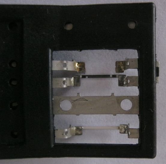

cxem Опубликовано 5 ноября, 2019 Поделиться Опубликовано 5 ноября, 2019 (изменено) ДМРВ-П Показать контент Изменено 5 ноября, 2019 пользователем cxem Ссылка на комментарий Поделиться на другие сайты Поделиться
cxem Опубликовано 6 ноября, 2019 Поделиться Опубликовано 6 ноября, 2019 Наш "siemens 20.3855" кто нибудь разбирал ? Ссылка на комментарий Поделиться на другие сайты Поделиться
abracadabra Опубликовано 6 ноября, 2019 Поделиться Опубликовано 6 ноября, 2019 А зачем? Осциллографом на 3855 тоже метода проверки есть. Ссылка на комментарий Поделиться на другие сайты Поделиться
cxem Опубликовано 6 ноября, 2019 Поделиться Опубликовано 6 ноября, 2019 Чувствительные элементы заменить. ДМРВ-П легко разбирается: снять крышку, открутить 2 самореза и вынуть чувствительные элементы. Ссылка на комментарий Поделиться на другие сайты Поделиться
abracadabra Опубликовано 6 ноября, 2019 Поделиться Опубликовано 6 ноября, 2019 В 06.11.2019 в 11:58, cxem сказал: Чувствительные элементы заменить Показать Выставляется этот элемент прецизионно,... да и помойму нет " открутить 2 самореза " этих саморезов в 3855, помоему там вклеен датчик в корпус если не ошибаюсь, нет под рукой сейчас такого дмрв глянуть Ссылка на комментарий Поделиться на другие сайты Поделиться
