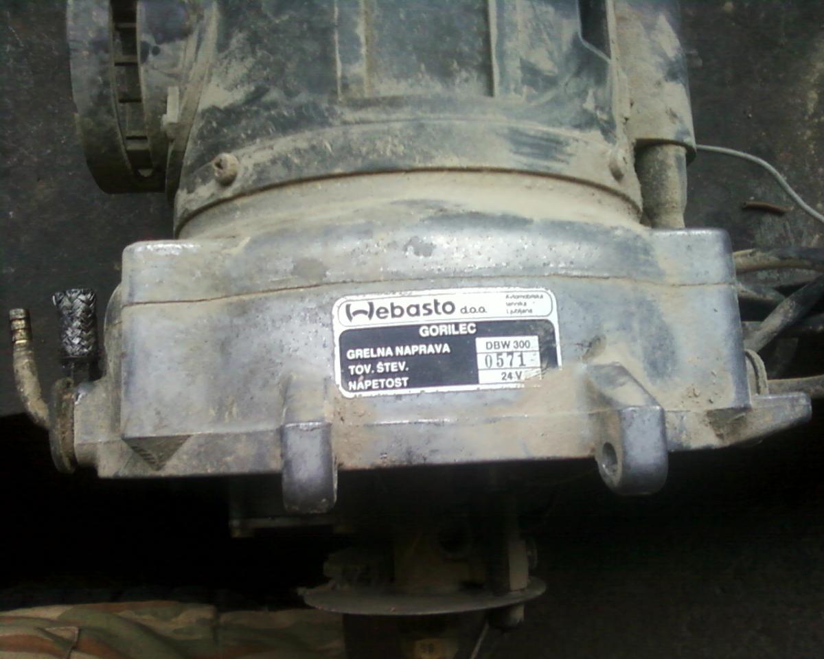

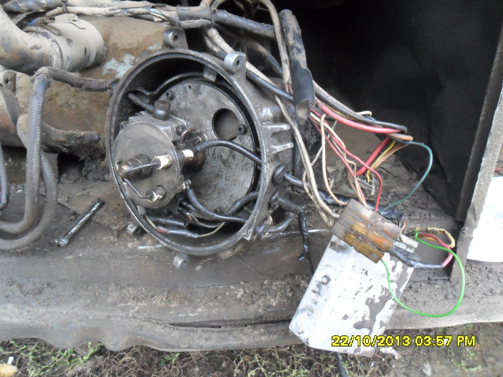

Максим76 Опубликовано 27 октября, 2013 Поделиться Опубликовано 27 октября, 2013 (изменено) yuriy14a для диагностики твоего подогревателя и всей этой серии начиная с Webasto 2020 до DW нет компьютерной диагностики для диагностики и ремонта используется только диагностический пульт,манометр,дымомер - хотя по внешнему виду горелка уже процентов 80 комплектующих на помойку и кстати номер версии уже на фото видно не совпадает с содержимым Изменено 27 октября, 2013 пользователем Максим76 Ссылка на комментарий Поделиться на другие сайты Поделиться
yuriy14a Опубликовано 27 октября, 2013 Поделиться Опубликовано 27 октября, 2013 (изменено) Спасибо за консультацию! Действительно фото разных "голов", одна с тама а другая с сетры на данный момент обе работают)) Изменено 27 октября, 2013 пользователем yuriy14a Ссылка на комментарий Поделиться на другие сайты Поделиться

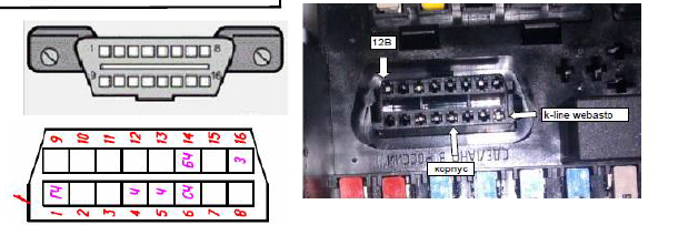

052 Опубликовано 3 декабря, 2013 Поделиться Опубликовано 3 декабря, 2013 (изменено) Подскажите. Газель 12 года. Стоит Webasto с завода. W-линия сидит на 7 пине ОБД-разъёма или нет? Изменено 3 декабря, 2013 пользователем 052 Ссылка на комментарий Поделиться на другие сайты Поделиться
