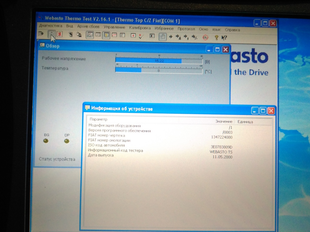

Сява Опубликовано 16 февраля, 2018 Поделиться Опубликовано 16 февраля, 2018 Установил по инструкции: - разные версии VTT, - на двух разных буках с ХР, - с двумя разными К-лайниками, с ком портом и USB, - пробовал связаться с двумя разными отопителями, Thermo Top С, 2-й пин (Citroen Jumper 2011 года 2,2 дизель) и Thermo Top V (Touran 2004 г.в.) -- и максимум что получил это два параметра (напряжение и температура) и ошибку, и то если соединятся не ч/з TT C/Z PSA, а ч/з TT C/Z Fiat Что не так делаю? Ссылка на комментарий Поделиться на другие сайты Поделиться
DrugDomovova Опубликовано 16 февраля, 2018 Поделиться Опубликовано 16 февраля, 2018 редко но бывает что не все параметры видит когда выбираешь нужный подогреватель, поэтому пользуюсь автовыбором, пока еще проблем не было Ссылка на комментарий Поделиться на другие сайты Поделиться
Сява Опубликовано 17 февраля, 2018 Поделиться Опубликовано 17 февраля, 2018 Не до того чтобы на 20-й раз связаться с блоком и ч/з 5 сек оборваться. Автоматом ни разу не получалось. Ссылка на комментарий Поделиться на другие сайты Поделиться
DrugDomovova Опубликовано 17 февраля, 2018 Поделиться Опубликовано 17 февраля, 2018 может дело в адаптерах? с нештатными подогревателями нормально связывается? пользуюсь VAG-COM на CH340T Ссылка на комментарий Поделиться на другие сайты Поделиться
Сява Опубликовано 20 февраля, 2018 Поделиться Опубликовано 20 февраля, 2018 У меня VAG KKL ft232rl USB, вроде круче К-лайника нет?.. Ссылка на комментарий Поделиться на другие сайты Поделиться
