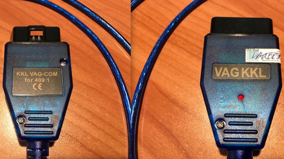

BatrakovSV Опубликовано 5 августа, 2019 Поделиться Опубликовано 5 августа, 2019 Всем привет! В общем пока я не поборол свою вебасту, пришлось ехать к специалистам, там удалили все ошибки, подцепились к желтому проводу, к которому и я цепляюсь. Попробовал другой К-line адаптер vag com 409.1 obd 2 usb kkl. Покурил кучу форумов, подключил все как полагается. Цепляюсь ко "второй ноге", ничего не происходит, не определяется. Пытался отцеплять минитаймер при диагностике, бесполезно. Видимо нужен какой-то определенный порядок подключения и запуска диагностики. Как-то в итоге решили проблему? Ссылка на комментарий Поделиться на другие сайты Поделиться

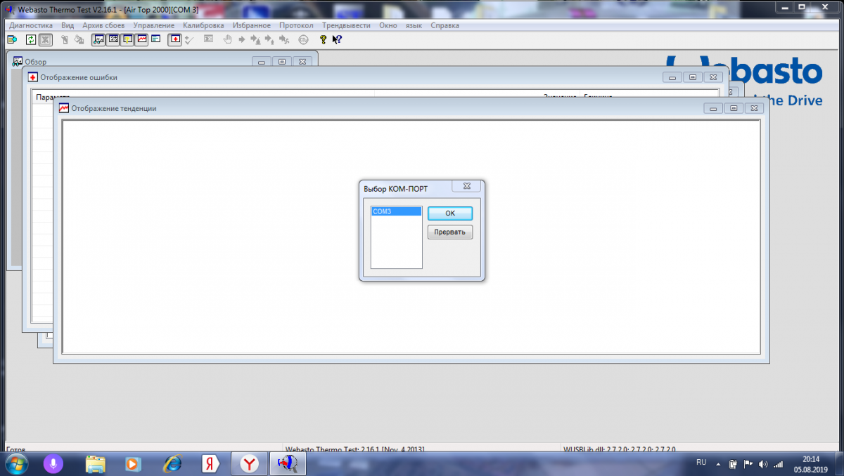

алеч Опубликовано 5 августа, 2019 Поделиться Опубликовано 5 августа, 2019 Да. Подключал прямо к автомобильному аккумулятору. Порт ставил 1. В программе порт правильно указан? Ссылка на комментарий Поделиться на другие сайты Поделиться

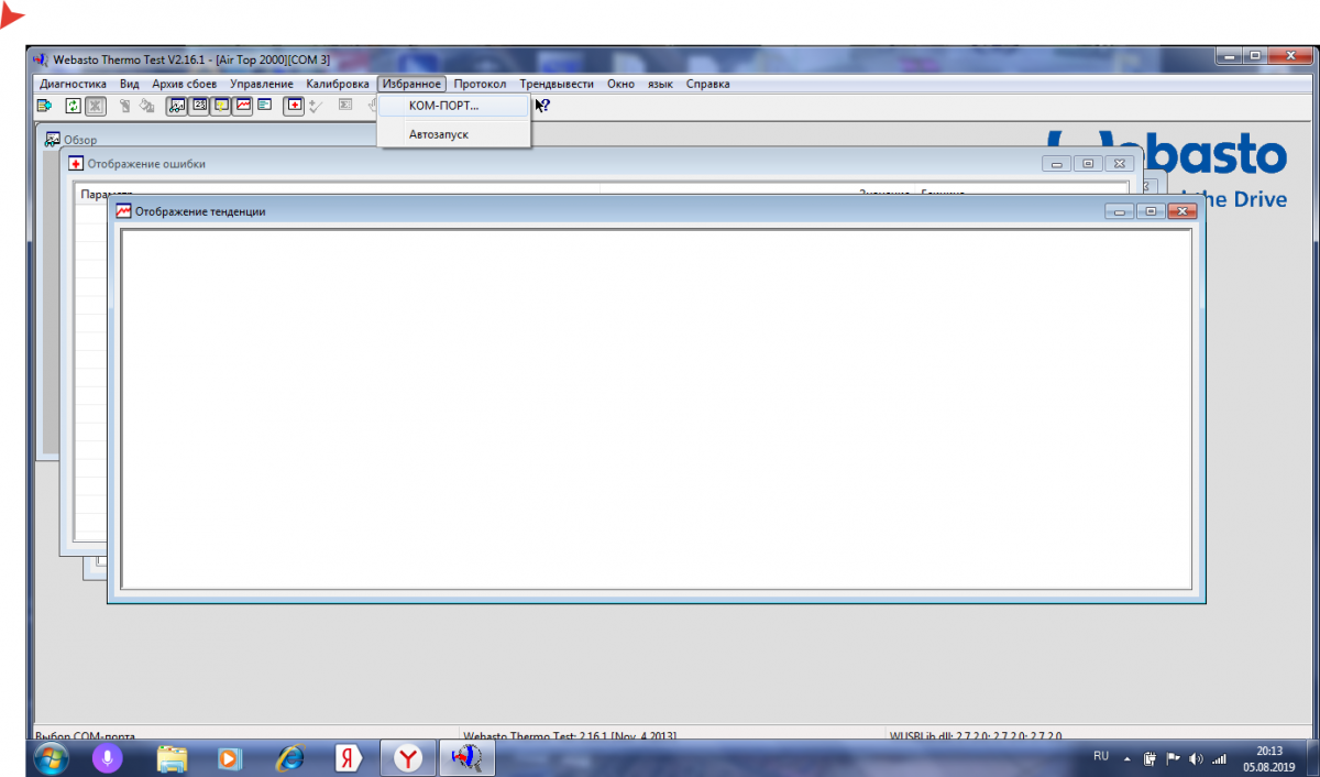

BatrakovSV Опубликовано 5 августа, 2019 Поделиться Опубликовано 5 августа, 2019 2019-08-05_20-13-44.png2019-08-05_20-14-32.png В программе порт правильно указан? Да все правильно. Надо пробовать с другим кабелем. Видать MINI-VCI J2534 вносит что-то свое... Ссылка на комментарий Поделиться на другие сайты Поделиться

BatrakovSV Опубликовано 6 августа, 2019 Поделиться Опубликовано 6 августа, 2019 Вот с таким кабелем (на фейковом FTDI) смог подключится к Webasto TTE.На CH340 вообще не подключалась.Но как-то не стабильно подключается 1 раз из 10.Там какая-то нужна определенная последовательность.Читал что USB в самый последний момент, но что-то пока не срабатывает.Подача на TTE минуса и тут же начала сканирования тоже не срабатывает.Определенный COM1 устанавливаю. Время ожидания 1 мсек.Читал что скорость COM-порта не важна - сама согласуется.Управление потоком?Вообщем буду пробовать еще. Ссылка на комментарий Поделиться на другие сайты Поделиться
