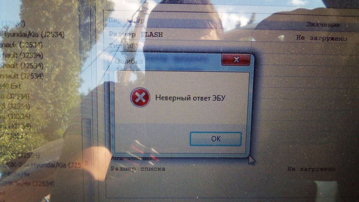

ulon08 Опубликовано 18 июня, 2023 Поделиться Опубликовано 18 июня, 2023 Здравствуйте всем! Такую беду сегодня встретил на Газели Газель Cummins 18 дизель. Отключили экологию все механически, приехали ко мне на отключения экологии программно, думал щас пять мин. не тут ух было. Блок еденты отдает через раз, а вот прошивка не считывается выдает ошибку. Первый раз столкнулся. Ссылка на комментарий Поделиться на другие сайты Поделиться
ulon08 Опубликовано 18 июня, 2023 Автор Поделиться Опубликовано 18 июня, 2023 Вот ошибка Комбик выдает при чтения флеш. Ссылка на комментарий Поделиться на другие сайты Поделиться
Sween Опубликовано 18 июня, 2023 Поделиться Опубликовано 18 июня, 2023 Добрый вечер!Пытаетесь прочитать через подкапотный сервисный разъем??? Ссылка на комментарий Поделиться на другие сайты Поделиться
somber Опубликовано 18 июня, 2023 Поделиться Опубликовано 18 июня, 2023 Через подкапотный танадо читать, писать Ссылка на комментарий Поделиться на другие сайты Поделиться
ulon08 Опубликовано 18 июня, 2023 Автор Поделиться Опубликовано 18 июня, 2023 5 минут назад, Sween сказал: Добрый вечер!Пытаетесь прочитать через подкапотный сервисный разъем??? Да тот самый. Ссылка на комментарий Поделиться на другие сайты Поделиться
Sween Опубликовано 18 июня, 2023 Поделиться Опубликовано 18 июня, 2023 7 минут назад, ulon08 сказал: Да тот самый. Возможно уже кто то лазал в блок и закрыл от чтения! Пробовать писать прошивку с отключенной экологией. Ссылка на комментарий Поделиться на другие сайты Поделиться
Sween Опубликовано 18 июня, 2023 Поделиться Опубликовано 18 июня, 2023 9 минут назад, ulon08 сказал: Да тот самый. Подключаетесь готовым кабелем? Ссылка на комментарий Поделиться на другие сайты Поделиться
ulon08 Опубликовано 18 июня, 2023 Автор Поделиться Опубликовано 18 июня, 2023 (изменено) 3 минуты назад, Sween сказал: Подключаетесь готовым кабелем? Да конечно готовый комбику который. Да делал не однократно уже такие машины, а вот этот раз что то попадос. Изменено 18 июня, 2023 пользователем ulon08 Ссылка на комментарий Поделиться на другие сайты Поделиться
ulon08 Опубликовано 18 июня, 2023 Автор Поделиться Опубликовано 18 июня, 2023 4 минуты назад, Sween сказал: Возможно уже кто то лазал в блок и закрыл от чтения! Пробовать писать прошивку с отключенной экологией. Писать сразу? А нет стока не у кого на этот блок? Я уже думал моет на столе читать этот блок, может прочитается. Ссылка на комментарий Поделиться на другие сайты Поделиться
Sween Опубликовано 18 июня, 2023 Поделиться Опубликовано 18 июня, 2023 Только что, ulon08 сказал: Писать сразу? А нет стока не у кого на этот блок? Я уже думал моет на столе читать этот блок, может прочитается. Можно попробовать на столе прочитать. Если не прочитается, можно попробовать записать подготовленную прошивку. Если уже читали с Е5 газелек, то подойдет любой Сток. HG80003.04, HG80003.05, HG80003.07, HG80003.09. Ссылка на комментарий Поделиться на другие сайты Поделиться
