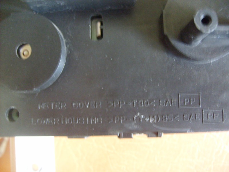

arteorlo Опубликовано 19 июня, 2010 Автор Поделиться Опубликовано 19 июня, 2010 вынимал микру из приборки ниссан альмера 2005 93с66 с прогроматором разобрался он всё пишет нормально(покрайне мере я так думаю) а вот дампы закачиваю и приборка выдаёт то мили то вообще галиматью какуюто остановился на варианте где тахометр часы градусы работают а всё остальное нет. помогите кто может советом или нормальным дампиком(если в нём дело) Ссылка на комментарий Поделиться на другие сайты Поделиться
kossiopey Опубликовано 20 июня, 2010 Поделиться Опубликовано 20 июня, 2010 вынимал микру из приборки ниссан альмера 2005 93с66 с прогроматором разобрался он всё пишет нормально(покрайне мере я так думаю) а вот дампы закачиваю и приборка выдаёт то мили то вообще галиматью какуюто остановился на варианте где тахометр часы градусы работают а всё остальное нет. помогите кто может советом или нормальным дампиком(если в нём дело) выкладывай номер щитка , дампом поможем . Ссылка на комментарий Поделиться на другие сайты Поделиться
arteorlo Опубликовано 20 июня, 2010 Автор Поделиться Опубликовано 20 июня, 2010 выкладывай номер щитка , дампом поможем . во фото щитка Ссылка на комментарий Поделиться на другие сайты Поделиться
kossiopey Опубликовано 20 июня, 2010 Поделиться Опубликовано 20 июня, 2010 во фото щитка держи Nissan_Almera_2005_Dash_93c66_CarDamp_в„–_4902.rar Ссылка на комментарий Поделиться на другие сайты Поделиться
arteorlo Опубликовано 20 июня, 2010 Автор Поделиться Опубликовано 20 июня, 2010 держи [огромное спасибо! как зделаю отпишусь получилось или нет Ссылка на комментарий Поделиться на другие сайты Поделиться
arteorlo Опубликовано 22 июня, 2010 Автор Поделиться Опубликовано 22 июня, 2010 держи огромное всем спасибо за помощь! всё зделал! ещё раз спасибо! Ссылка на комментарий Поделиться на другие сайты Поделиться
