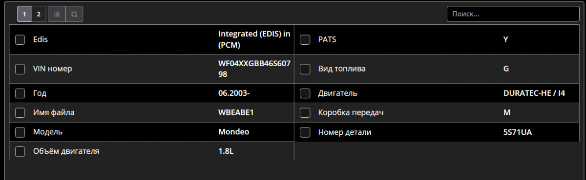

ulon08 Опубликовано 9 июля, 2023 Поделиться Опубликовано 9 июля, 2023 Здравствуйте! Кессом кто делал это авто Ford Mondeo 3 2006г. 1.8л. ? Вот еденты. Есть какие подводные камни? Нужно срочно на трассе остались люди. Ссылка на комментарий Поделиться на другие сайты Поделиться
Aleksej75 Опубликовано 9 июля, 2023 Поделиться Опубликовано 9 июля, 2023 кесс возьмет. Блок EEC-V модуль 242. через мондео 2. 1,8L 125 л.с 2 Ссылка на комментарий Поделиться на другие сайты Поделиться

ulon08 Опубликовано 10 июля, 2023 Автор Поделиться Опубликовано 10 июля, 2023 В 10.07.2023 в 05:48, x1307 сказал: Сам не пробовал, но по информации из нета китаец с большой долей вероятности их валит. Впрочем, в данном случае терять нечего )). Показать Уже авто сделал тему можно закрывать. Китаец валит этот блок, но.. и сам поднимает на ура. 1 Ссылка на комментарий Поделиться на другие сайты Поделиться
Гарри-Смол Опубликовано 10 июля, 2023 Поделиться Опубликовано 10 июля, 2023 Хотелось бы уточнить, а блок то какой? Ссылка на комментарий Поделиться на другие сайты Поделиться
ulon08 Опубликовано 10 июля, 2023 Автор Поделиться Опубликовано 10 июля, 2023 Вистион. Ссылка на комментарий Поделиться на другие сайты Поделиться
