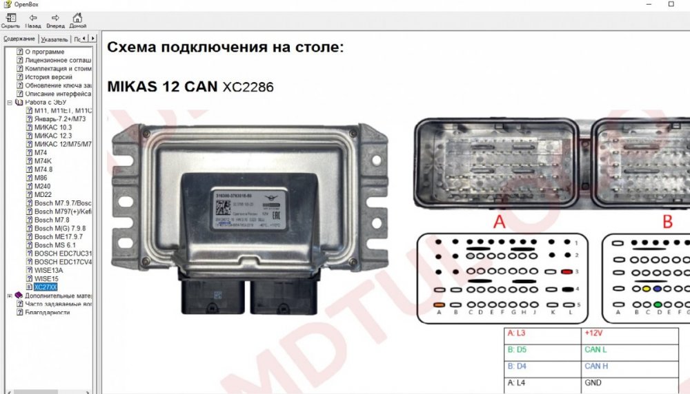

yalymka Опубликовано 20 июля, 2023 Поделиться Опубликовано 20 июля, 2023 (изменено) openbox-ом легко поднимается блок . В мануал от опенбокса я сам от другого флешера закинул схему подключки к микас 12 , т.к. в родном инфа отсутствует https://disk.yandex.ru/d/S5PFIxnphJe6bA Изменено 20 июля, 2023 пользователем yalymka 1 Ссылка на комментарий Поделиться на другие сайты Поделиться

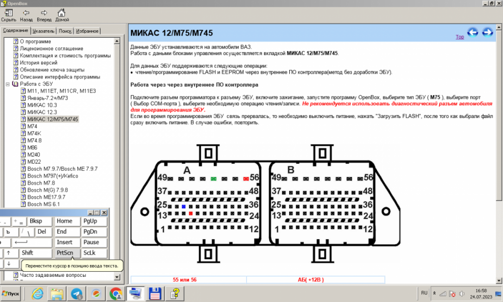

spopczov1987 Опубликовано 24 июля, 2023 Поделиться Опубликовано 24 июля, 2023 надо в свойствах нажать РАЗБЛОКИРОВАТЬ и будет вам счастья Ссылка на комментарий Поделиться на другие сайты Поделиться
spopczov1987 Опубликовано 24 июля, 2023 Поделиться Опубликовано 24 июля, 2023 вот так Ссылка на комментарий Поделиться на другие сайты Поделиться
yalymka Опубликовано 24 июля, 2023 Поделиться Опубликовано 24 июля, 2023 (изменено) 8 часов назад, spopczov1987 сказал: вот так Про разблокировать уже сотни раз на форумах писали , а выбирать нужно не микас 12 , а XC27xx Изменено 24 июля, 2023 пользователем yalymka 1 1 Ссылка на комментарий Поделиться на другие сайты Поделиться
