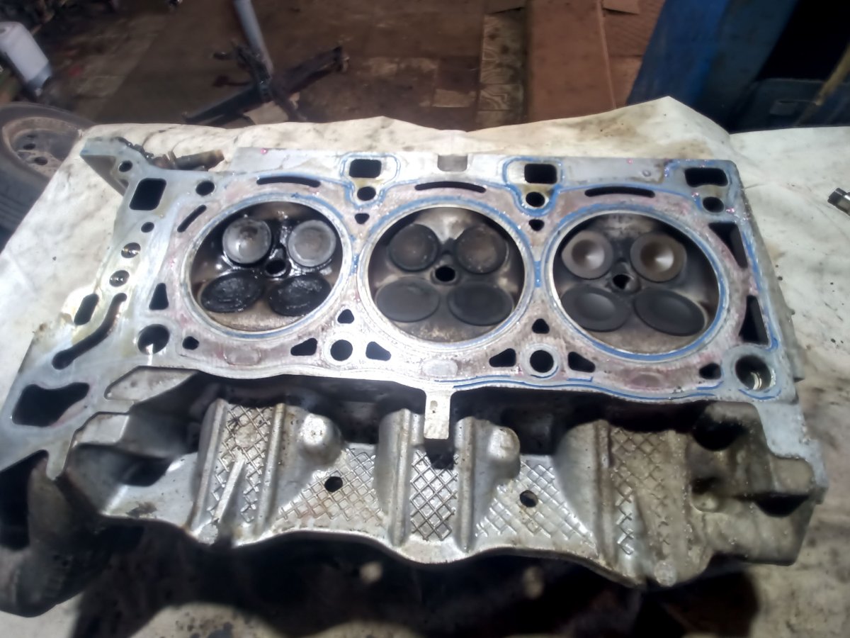

Третья часть марлезонского балета( Хозяин авто не захотел ее перегонять , уговорил довести до ума. Вскрытие пациента показало следущее..На дне гбц ближнего ряда цилиндров было обнаружено коромысло.

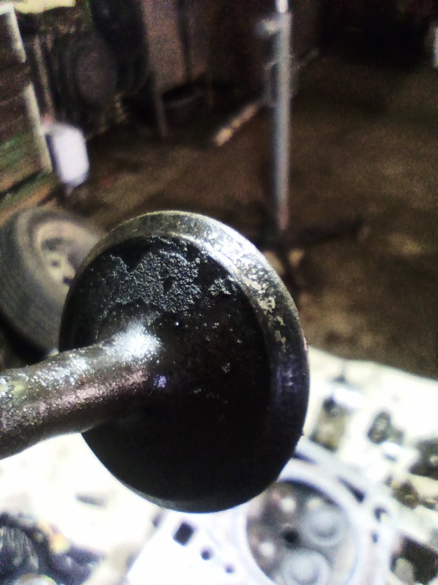

Клапан на всякий, под замену. Хотя старый прямой но весь в раковинах. При этом в правом горшке клапана менялись.Странный был предыдущий ремонт....

По итогу авто готово.После ремонта ближней башки, авто завелось и тут начались пропуски по дальнему ряду цилиндров. Больше 2тыс об не набирал. На хх работал ровно. Искра есть, впрыск есть, метки в норме, После удаления катализатора( 70-80 проц. забит был) агрегат словно ожил. Заурчал. На этом эпопея закончилась. Тема закрыта.
