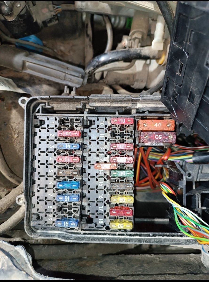

Добрый вечер поделитесь пожалуйста кусочком схемы  Mercedes-Benz w210 АКПП 2.0 2000г интересует кусочек схемы от блока предохранителей A0005400072 который с правой стороны у ЭБУ . куда уходят провода с разъема f2 контакт 3.на контакте как и положено приходит + 12в при включении зажигания но однако на проводе двойным разъема висит плюс смотря не должен и получается ЭБУ ме2.1 постоянно видит выключенное зажигание пока не снимешь провод с блока реле . Также интересует 11 предохранитель с правой стороны блока предохранителей на нем тоже висит плюс со стороны потребителей .заранее спасибо
