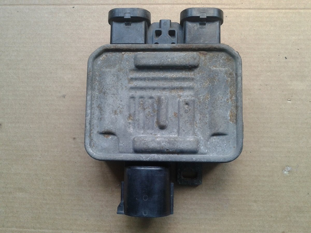

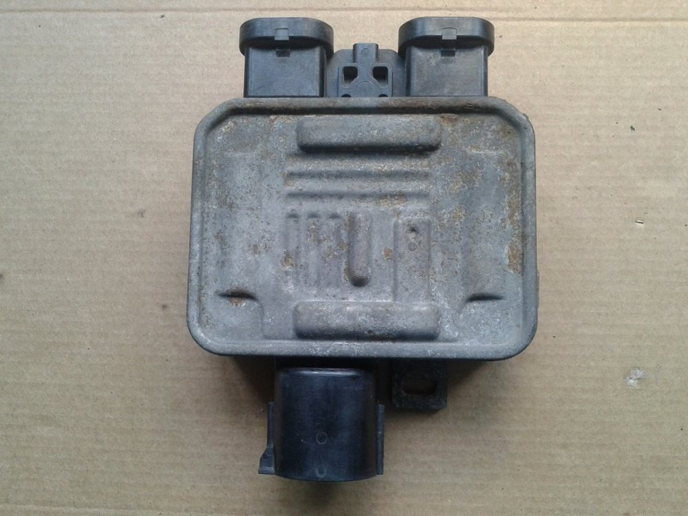

Всем добра. Уважаемые мастера  нужна ваша консультация .: Имеется вентилятор с Эбу  с FORD Mondeo (какой год неизвестно) в каком он состоянии тоже  неизвестно ... Мотор вентилятора от акум. крутится хорошо, стал вопрос как проверить блок управления.  Собрал на 555-ой генератор (125 Гц) с регулировкой скважности, проверил на осциллографе всё регулируется - встал вопрос что дальше? Так понимаю что нужно на полу собрать схему -т.е подключить питание с акуммулятора  и относительно минуса подать с генератора сигнал и при регулировке скважности должны регулироваться обороты?  Подскажите пожалуйста кто в теме

Совершенно верно.Открыть схему, посмотреть подключение и подать на управляющий провод шим сигнал.
