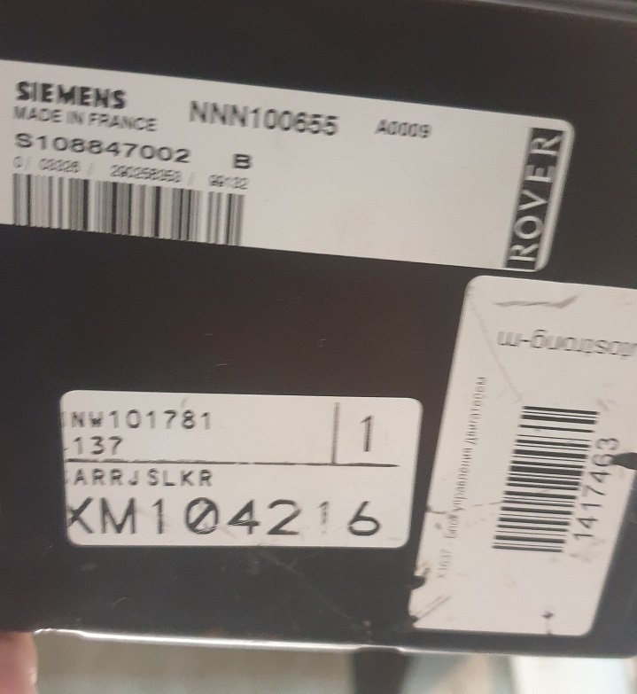

molistat Опубликовано 26 августа, 2023 Автор Поделиться Опубликовано 26 августа, 2023 (изменено) Во дела. Только что нашел на забугорном сайте полные иденты Assembly Number = NNW001890Hardware ID = NNN100655Software = NNV000610Tune = NNS001720 000000 000000 A0009 4170 17082000 01012002 0Engine Management = Siemens EMS2000Engine Size = 2.0LEngine Type = KV6Fuel Grade = Ron95Emission Type = ECD3Fuel Type = unleaded fuel Это касаемо моего блока. Сохраню ка я у себя с того сайта шильды, там их дохрена. https://www.the75andztclub.co.uk/forum/showthread.php?p=2882264 Буду признателен файлику фулл флеша. NNV000610 Изменено 26 августа, 2023 пользователем molistat Ссылка на комментарий Поделиться на другие сайты Поделиться

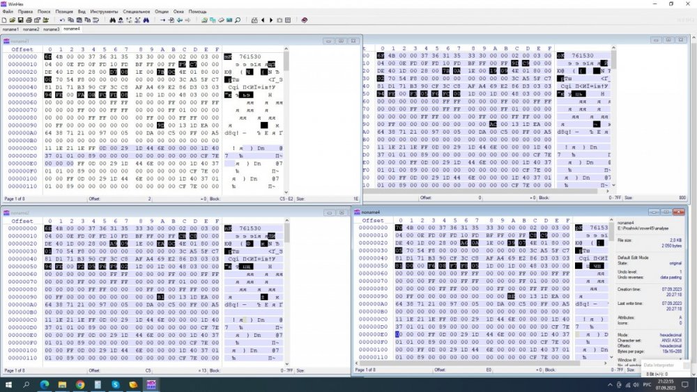

molistat Опубликовано 8 сентября, 2023 Автор Поделиться Опубликовано 8 сентября, 2023 И так, т.к. никто не отозвался - Уложил синхру сам из дампа лукаса в эпром эбу. Перенес 8 байт, хотя может хватило бы и 2 байта EKA. Но паять лишний раз не охота флешку! Всем ку! Приложу картинку, как это было. Таких сравнений мильен было! Ссылка на комментарий Поделиться на другие сайты Поделиться

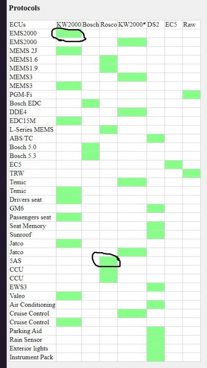

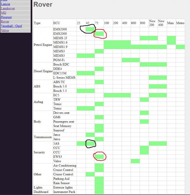

molistat Опубликовано 9 сентября, 2023 Автор Поделиться Опубликовано 9 сентября, 2023 (изменено) Для тех, кто думает, что все просто - картинки наглядно... Ровер 75 пометил красным))) К стати еще ems2000 ставился на фрилендер 1, но там уже 10AS и учавствуют 3 блока... Ну и протокол у 5as rosco. После определенного года еще стали ставить Pectron. При связке тестбуком (это не точно и касается мэмсов) переносится код EKA в эбу двс. Как в еб...чем 45 ровере это реализованно - еще пока копаюсь! Если есть, кто-то рядом с тестбуком т4, или Autologic - дайте знать пжлст. Изменено 9 сентября, 2023 пользователем molistat Ссылка на комментарий Поделиться на другие сайты Поделиться
