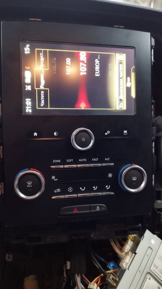

Serg79 Опубликовано 17 сентября, 2023 Автор Поделиться Опубликовано 17 сентября, 2023 И снова здравствуйте! Радио я разблокировал. Сконфигурировал с помощью пирен. Пока есть один явный косяк - это экран повернут на 90°. В ДДТ после конфига был прописан альбомный режим. Пробовал переключить на портрет и обратно, но не сработало. Кто- нибудь сталкивался с такой проблемой? Ссылка на комментарий Поделиться на другие сайты Поделиться
Serg79 Опубликовано 1 октября, 2023 Автор Поделиться Опубликовано 1 октября, 2023 Тему можно закрывать. Все заработало. 1 1 Ссылка на комментарий Поделиться на другие сайты Поделиться
