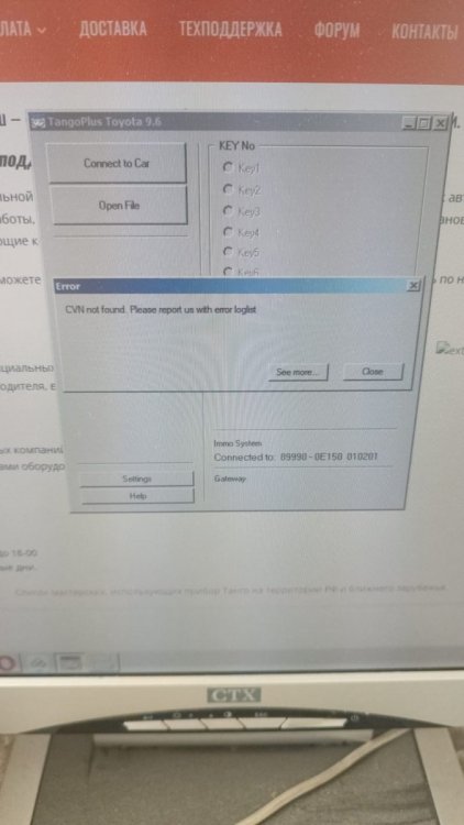

Mr. Fix Опубликовано 31 августа, 2023 Поделиться Опубликовано 31 августа, 2023 Танго показывает не номер блока, а версию програмного обеспечения, записаного в этот блок. Ссылка на комментарий Поделиться на другие сайты Поделиться
ipkin Опубликовано 31 августа, 2023 Автор Поделиться Опубликовано 31 августа, 2023 Вот что выдает танго Ссылка на комментарий Поделиться на другие сайты Поделиться
