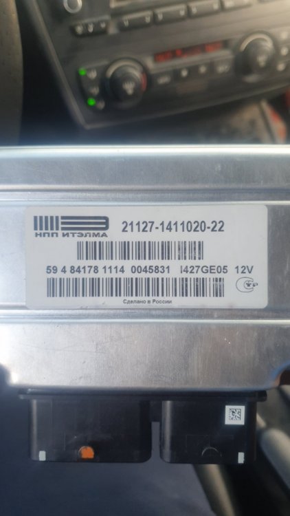

kinderppp Опубликовано 15 сентября, 2023 Поделиться Опубликовано 15 сентября, 2023 Господа проблема м74.5 гранта .сел акум. слабо вяло крутил и так периодически они и ездили и потом одним утром сдох эбу - картина ясна но возможно где то лукавят. Вскрытие показало идеальную плату без запахов. Подключил к комбику кабелем прямо в разъёмы и мёртво. Отнёс к товарищу попробовали у него тоже самое .по питанию в Норме. Блок молчит .ни иденты.ни хрена . Что могло выбить Ссылка на комментарий Поделиться на другие сайты Поделиться

kinderppp Опубликовано 15 сентября, 2023 Автор Поделиться Опубликовано 15 сентября, 2023 2 часа назад, diagtula сказал: Очевидно что надо по току понять включается он и удерживает питание и по результатам выкинуть или поменять транс ЛДО - управляется ресетом нет снятия ресета нет питания для включения не нужен процессор а вот для удержания питания нужен Проще говоря какая микросхема? Не понятно ничего что делать то. на связь не выходит. На столе пишет процессор защищен Ссылка на комментарий Поделиться на другие сайты Поделиться

kinderppp Опубликовано 16 сентября, 2023 Автор Поделиться Опубликовано 16 сентября, 2023 Никто не лазил туда 100% пломбы была. Машина деда . товарищ взял поездить и наелась .теперь дед рвёт и мечет верните машину какой она была. Вчера весь вечер пробовал. ну ни в какую 15к дают только подними пожалуйста дед задолбал. Мозгов б.у нету в продаже под заказ 40к Ссылка на комментарий Поделиться на другие сайты Поделиться

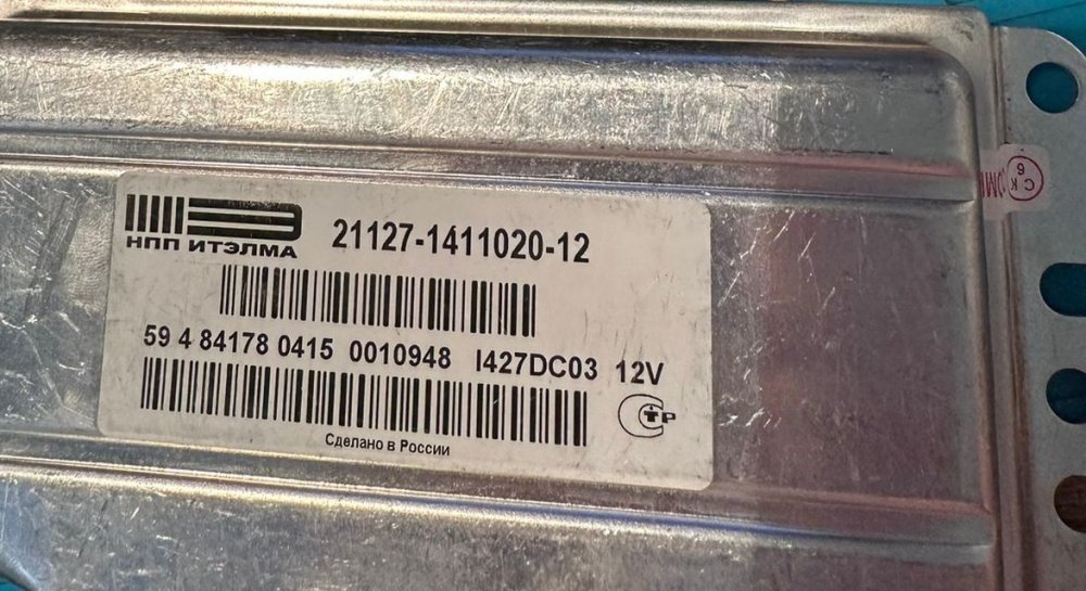

yura.key Опубликовано 17 сентября, 2023 Поделиться Опубликовано 17 сентября, 2023 16.09.2023 в 10:47, kinderppp сказал: Мозгов б.у нету в продаже под заказ 40к Есть нужные тебе. I427GD04 в отличном состоянии, не вскрывались. За 15 тысяч отдам. Ссылка на комментарий Поделиться на другие сайты Поделиться
