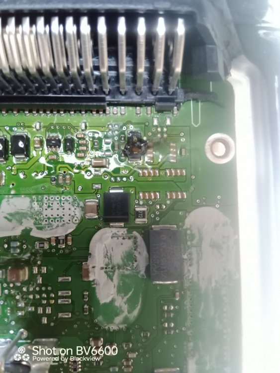

jonniural96 Опубликовано 13 октября, 2023 Поделиться Опубликовано 13 октября, 2023 Всем привет! подскажите номинал,вроде резистора токоизмерительного который стоит на выходе на клапан дозатор,угольки остались от него,видно в начале10, в конце м, потм как омы и F Ссылка на комментарий Поделиться на другие сайты Поделиться

jonniural96 Опубликовано 14 октября, 2023 Автор Поделиться Опубликовано 14 октября, 2023 Вот у разьема уголек это и есть этот вроде резистор Ссылка на комментарий Поделиться на другие сайты Поделиться

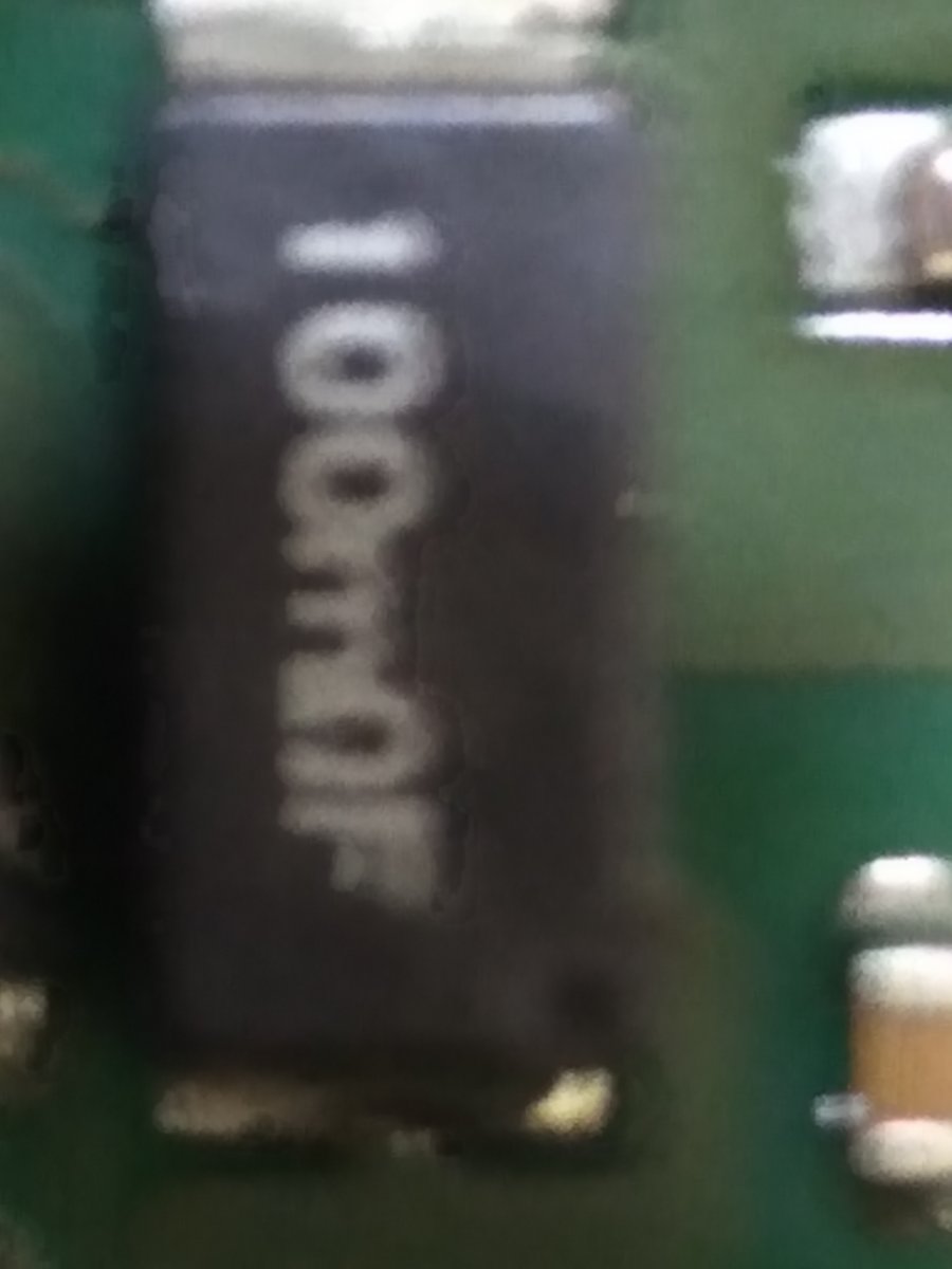

ALEX Опубликовано 14 октября, 2023 Поделиться Опубликовано 14 октября, 2023 Сорри за качество, но разобрать можно, 100mΩF Ссылка на комментарий Поделиться на другие сайты Поделиться
jonniural96 Опубликовано 14 октября, 2023 Автор Поделиться Опубликовано 14 октября, 2023 благодарю душевно!!! Ссылка на комментарий Поделиться на другие сайты Поделиться
