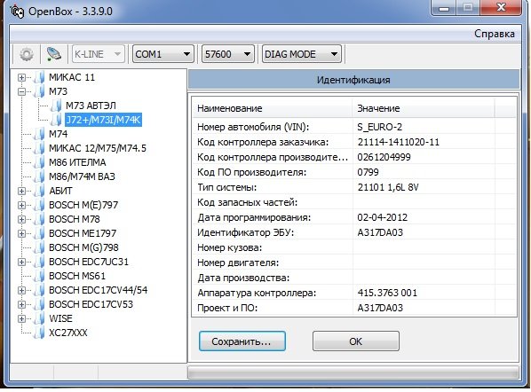

Подскажите,есть блок 21114-1411020-12(I317DB04) НПП Итэлма.Подключаю опенбокс через K-Line-USB адаптер(у которого кнопка питания и кнопка подачи напруги на 43 контакт на корпусе разъема ЭБУ) выбираю J72+M73I/74K,включаю кнопку питания,считать епром(флешь) - пишет (блок не в режиме программирования,ошибка чтения флешь).До этого читал и шил такой же блок и два блока с семерки 21067- все работало.Далее выбрал вкладку М73 Автэл и все прекрасно считалось.Теперь вопросы-как так получается и можно ли зашить итэлмовскую прошивку через вкладку Автэл?
Так если судить по индентификации. в ЭБУ зашито тюнинговое ПО, для Автэл,Евро-2, Сергея Федоренко,
