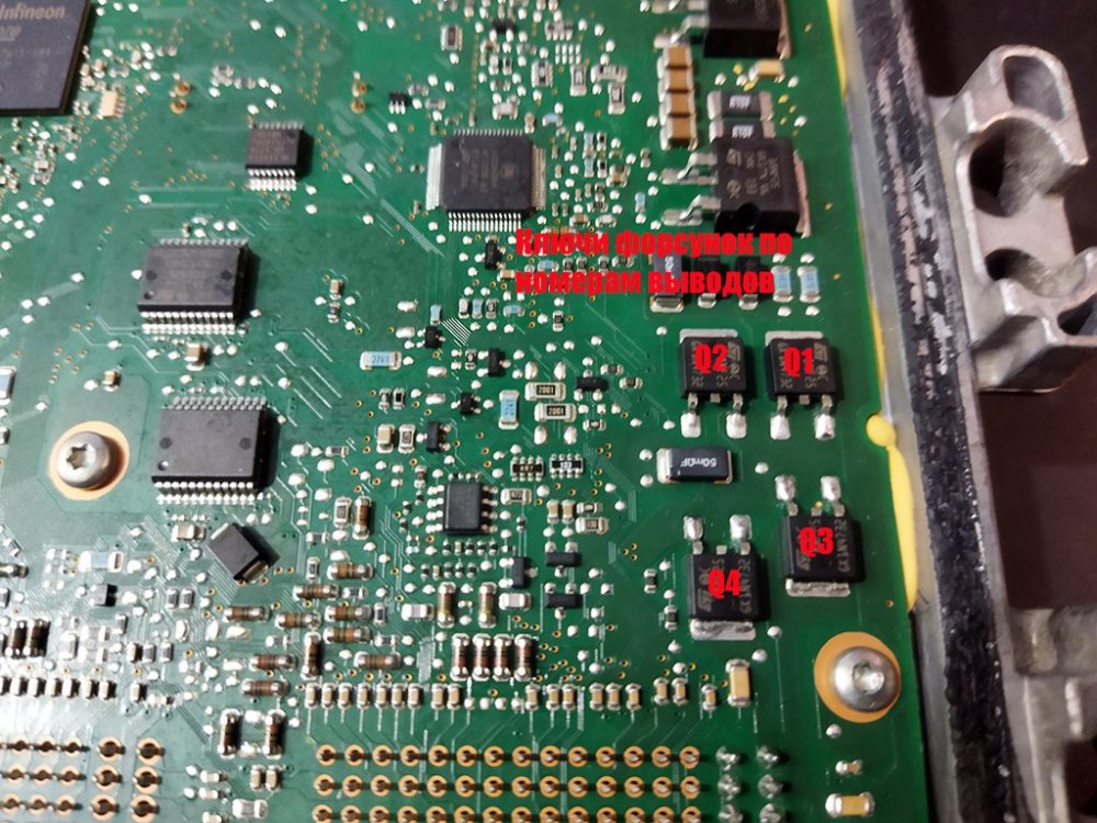

Radiovandal Опубликовано 13 ноября, 2023 Поделиться Опубликовано 13 ноября, 2023 Всем привет ! В общем ситуация такая, Renault scenic 1.5 dCi, 2017 год дизель. Со слов хозяина машина неожиданно начала дёргаться, затем несколько раз появлялась ошибка по системе впрыска, после выключения и включения зажигания, пропадало. После очередного цикла старт-стоп, машина начала троить. Диагностика выявила P0203-обрыв цепи управления форсункой 3 го цилиндра(на этих движках считаем от КПП). Машина очень свежая, следов ДТП и вмешательств со стороны подкапотки не видно. Посмотрел магнито ёмкостным щупом наличие импульсов на форсунках, на трёх цилиндрах импульс есть и одинаков, на третьем есть но отличается. Вскрыл ЭБУ, все детали управления форсунками кроме инвертора находятся в доступе-4 полевика, шунт контроля тока, стоки транзисторов выходят напрямую к пинам упраления форсунками. Прозвонил полевики, у всех абсолютно идентичные показатели, сдувать не стал. Полевики управляются контроллером ATIC88 напрямую с ножек через резисторы 1.5 кОм. Криминала не видно. Прозвонил проводку от ЭБУ до форсунки-норма. Ну думаю бинго-форсунка))) Снял, сделал замер сопротивления-200 кОм... Пишут что это норма. Однако форсунки Continental, и на профильных форумах пишут, что их надо при напряжении 100 вольт мегаометром проверять. Так же пишут что на стенде могут работать, а ЭБУ может ловить ошибки по обрыву-замыканию. Ну и собственно вопрос-можно ли проверить электрическую часть такой форсунки ? Либо сдох полевик или драйвер в ЭБУ. Есть идея махнуть форсунки местами. Заменить полевик. Ссылка на комментарий Поделиться на другие сайты Поделиться

Radiovandal Опубликовано 5 января, 2024 Автор Поделиться Опубликовано 5 января, 2024 В 13.11.2023 в 07:44, trucker сказал: Не знаю будет ли полезно,да и давно это было,уже подзабыл.Был мастер или трафик с таким же блоком sid 310 и такой же самой ошибкой по третьей форсунке.Бились с ней оооочень долго.Форсунки переставляли,меняли блок,проверяли проводку,перепрошивали,терли маску ошибок,ничего не помогало.С форсами все в порядке было и с блоком тоже.По итогу решилось все адаптацией тнвд или что-то вроде этого.Смысл в том что,характеристики форсунки ушли за какой-то предел от тех,что прописаны в ее коде. Показать В общем продолжение истории. После замены форсунки и адаптации ТНВД, она правда заработала, ошибка по обрыву цепи ушла. Но счастье было недолгим, через полчаса снова отключилась и больше адаптация ТНВД не помогала. Проводку звонил лампой на 55 вт, всё работает(да там по сути два толстых провода от ЭБУ на форсунку прямиком идут). Правда есть один момент, смотрел импульсы осцилографом, размах на третьей 80-90В, на остальных около 130в. Знаю что 80в мало, но как это может быть, если инвертор в ЭБУ один на все форсунки. Махнул силовые ключи в ЭБУ местами, один фиг цилиндр 3. Чудеса... Правда адаптацию ТНВД делал Лаунчем ори. Может Клипом попробовать ? Ссылка на комментарий Поделиться на другие сайты Поделиться
