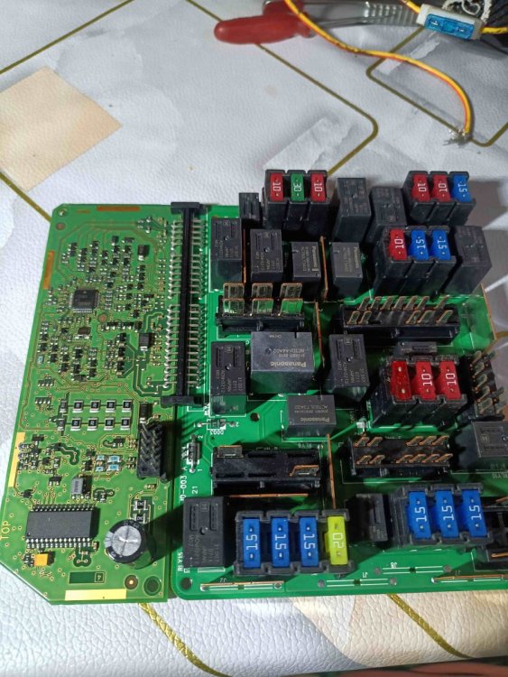

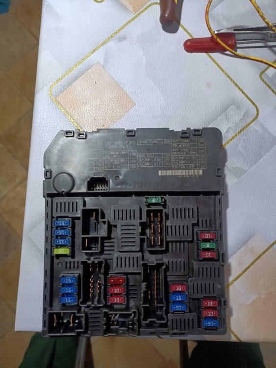

pavel N Опубликовано 21 ноября, 2023 Поделиться Опубликовано 21 ноября, 2023 Доброе утро, прошу совета. И так Ниссан Х трейл Т31 лев руль,keyless(барашек)со слов хозяина: приморозило заводил с ключа крутил стартер тяжко потом стартер перестал крутить при последующих попытках, зажигание включается стартер не крутит. При осмотре на панели мигает ключ,по диагностике видит: панель, бсм,блок управления доступом,подушки,iplm под капотом и всё,по панели,бсм и доступу висят ошибки по кан шине по ipdm ошибок нет,нашёл на ipdm выход с реле зажигания ,подал питание: двигатель,коробка,абс видятся но так же висят ошибки по кану ,стартер крутит но не заводится(ключ на панели продолжает мигать) шину прозвонил на земле не сидит,между собой 125 ом норм вроде (терминальные резисторы) ,стоит сигналка криво,все блокировки отключил ,работает по аналогу кан не цепляет, нужен совет как организовано включение зажигания по кану или аналогу? по датастриму по ipdm при включеном зажигании видит что реле зажигания выключено. ipdm вскрыл посмотрел всё красиво чисто или программно проблема по нему? Ссылка на комментарий Поделиться на другие сайты Поделиться

pavel N Опубликовано 24 ноября, 2023 Автор Поделиться Опубликовано 24 ноября, 2023 Всё спасибо, нашел (нашёл за блоком предохранителей в салоне реле в изоленте мелкое под пайку как раз разрывало зажигание (а пока нашёл все каны в разьёмах тупиковых перезвонил ,смутило что по дате в блоке интеледжет Кей зажигание не видело ,а остальное норм, короче всем спасибо,тему закрываю). 2 Ссылка на комментарий Поделиться на другие сайты Поделиться
