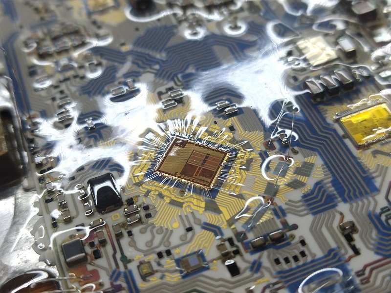

vanika Опубликовано 27 ноября, 2023 Поделиться Опубликовано 27 ноября, 2023 Всем добра! Время от времени приходится ремонтировать блоки АКПП (и подобные), в которых применяется силиконоподобный компаунд. После его снятия необходимо провести доливку, собственно вопрос, кто и каким пользуется? Собственно, приобрел 2 вида подобных компаундов, Смартсил (якобы Россия, на самом деле Китай) и Eltec (Италия). Оба компаунда, при соблюдении пропорций, образуют прекрасный "наполнитель". Если поиграться с пропорциями, то можно достичь необходимой вязкости. Но, это все работает в "чистой" таре. Когда осуществляю доливку на плату, где частично присутствует заводской компаунд, доливочный напрочь отказывается твердеть, так и плавает, простите "соплей". Пробовал подготавливать поверхность, обезжиривать, греть, обдувать - результата не дало. Ссылка на комментарий Поделиться на другие сайты Поделиться
somber Опубликовано 28 ноября, 2023 Поделиться Опубликовано 28 ноября, 2023 Виксинт ПК-68 компаунд двухкомпонентный силиконовый Ссылка на комментарий Поделиться на другие сайты Поделиться
Aleshkevich-s Опубликовано 29 ноября, 2023 Поделиться Опубликовано 29 ноября, 2023 При загустевании массы Виксинта образует весьма плотное соединение как силикон, это не совсем то что надо. Есть американский гель для электронных плат, но купить проблемно. Ссылка на комментарий Поделиться на другие сайты Поделиться
