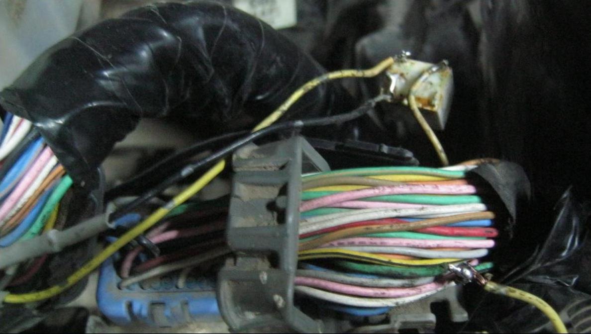

Заглохло на ходу. На связь не выходит. РГл срабатывает, чек загорается, питание на ИКЗ и на форсунки приходит. ЭБН не включается, нет минуса на реле от ЭБУ. Питания проверил на ЭБУ. Стоит реле, включается от Кл 15, подает минус на РГЛ. Получается в ЭБУ уже была какая-то неисправность. Машинка с ключиком не горит. моргает 4WD. Подушки, ABS на связь выходят. От разъема OBD CAN до ЭБУ есть. На разъеме 60 Ом, при отключении ЭБУ 120 Ом. Напряжение на 6, 14 пинах в районе 2,5 в. В 4WD ошибки, стираю, сразу появляются. С ИММО связи нет. На К-линии при включении зажигания 1, 24 в. Подключил ЭБУ на столе к CombiLoader, Диалинк, CAN. при идентификации ток потребления 0,88 А. Соединения нет. Похоже блок помер.

Есть в продаже такой ЭБУ. Можно его поставить? Как они вообще по заменяемости?
