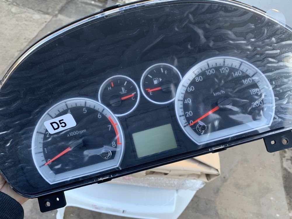

valler2 Опубликовано 14 января Автор Поделиться Опубликовано 14 января Ссылка на комментарий Поделиться на другие сайты Поделиться

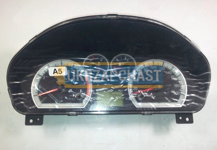

valler2 Опубликовано 14 января Автор Поделиться Опубликовано 14 января (изменено) 96814479-GM A5 Комбинация приборов хром. (диапазон 200км. с борт. комп.) на АКПП на Шевроле Авео Т250 код 96814479-GM 96814479 КОМБИНАЦИЯ А-ПРИБ ,[A5] 2009-2009 96814473 КОМБИНАЦИЯ А-ПРИБ ,[D5] 2009-2009 96814467-GM Комбинация приборов хром. (диапазон 200км. с борт. комп.) МКПП Т-250 Шевроле ЗАЗ ВИДА 96814467 КОМБИНАЦИЯ А-ПРИБ ,[Y5] 2009-2009 Изменено 14 января пользователем valler2 Ссылка на комментарий Поделиться на другие сайты Поделиться
valler2 Опубликовано 14 января Автор Поделиться Опубликовано 14 января Панели с большим дисплеем, две кнопки управления, левая переключает режимы компьютера, правая - одометр и режим ТЕСТ. Ссылка на комментарий Поделиться на другие сайты Поделиться
valler2 Опубликовано 14 января Автор Поделиться Опубликовано 14 января (изменено) У меня 96859189 для коробки автомат с одной кнопкой. Режим ТЕСТ не включается, какой функционал компьютера не знаю, и зашит ли он вообще в панель. Фото 96859189-GM С4 для 1,4 DOHC и АКПП Изменено 14 января пользователем valler2 Ссылка на комментарий Поделиться на другие сайты Поделиться
