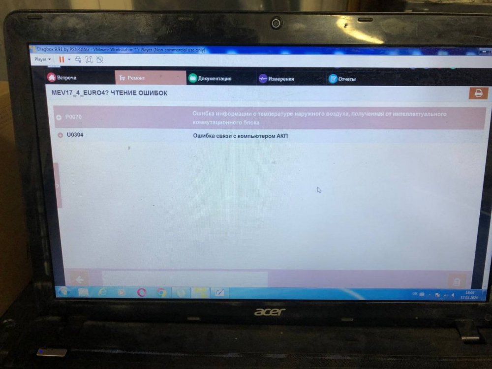

AleXX_ Опубликовано 18 января, 2024 Поделиться Опубликовано 18 января, 2024 Приветствую всех! Была проблема с вальватроником. Решили заменить эбу так как родной паяный перепаяный был, заказал комплект ЭБУ, BSI, Ключ, правда от Ситроена С4 но номер блока ЭБУ цифра в цифру как моего старого. Поставил все на свои места, сделал телекодировку через диагбокс ЭБУ, указал что у меня АКПП а не Механика, кароче перенес все кодировки точно так так в родном блоке. И тут в ЭБУ появляется ошибка U0304 (Несовместимость ПО) Как только она выпадает соответственно начинает молотить вентилятор. Думаю, а что если я сейчас в новый блок залью ПО (проц ТС1766) со своего родного блока? Залил, ошибка по АКПП пропала, все вроде бы Ок казалось бы? Но нет)) появились ошибки по программированию Вальватроника)) Родная прошивка значит кривая. В итоге получается так - 1. Есть одна прошивка на которой вальватроник работает, но есть ошибка U0304. 2. И есть прошивка на которой нет ошибки U0304, но не работает вальватроник и куча ошибок по нему. Что делать в такой ситуации?)) Искать чистый сток именно с АКПП чтоль? Ссылка на комментарий Поделиться на другие сайты Поделиться

AleXX_ Опубликовано 18 января, 2024 Автор Поделиться Опубликовано 18 января, 2024 2 часа назад, Виталик 522 сказал: Так отключи ее) Пробовал) удаляю ошибку из маски, по диагнозе ее нет, но вентилятор маслает один фиг) Может надо еще Р0070 потушить? из за нее может вентилятор маслать? Хотя..она висит в памяти всегда и вентилятор запускается только когда появляется U0304 Ссылка на комментарий Поделиться на другие сайты Поделиться

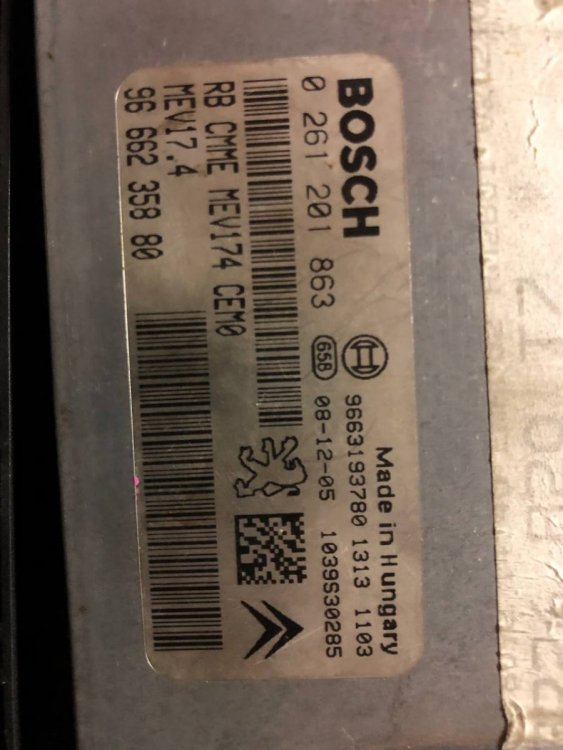

sivab Опубликовано 18 января, 2024 Поделиться Опубликовано 18 января, 2024 Да, забыл спросить, на фото бирка со старого блока или с нового? Ссылка на комментарий Поделиться на другие сайты Поделиться
AleXX_ Опубликовано 18 января, 2024 Автор Поделиться Опубликовано 18 января, 2024 37 минут назад, sivab сказал: Да просто перенес бы фулл со старого блока в новый, тогда не пришлось бы менять всю переферию. БСИ и ключи... Просто клон родного блока бы сделал и было бы если не счастье, то хотя бы удовлетворение. А сток будет или обезличен или тупо слит с другой машины. И опять проблемы привязки... Нафиг издеваться над собой и блоком? Ты у себя один такой.Любить себя надо. Так вот в том и проблема)) если я клонирую и переношу все свои данные в донорский блок то возвращаются куча ошибок по вальватронику с которыми я боролся)) на фото блок родной, но на донорском все цифра в цифру, различий нет! Ссылка на комментарий Поделиться на другие сайты Поделиться
