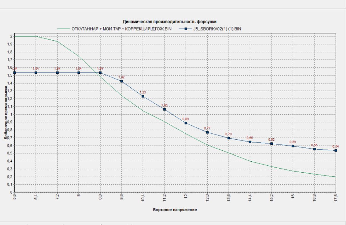

Yankee2024 Опубликовано 4 декабря, 2024 Автор Поделиться Опубликовано 4 декабря, 2024 Прошу прощения за долгую пропажу, завал по работе, вчера еще кат вырезал чтобы не давило на клапана (машина 87 года, каты не были вырезаны) Чем руководствовался по ДК 537? На тот момент не знал и поставил не то, сейчас уже стоит с лета оригинал бош новый (уже и не новый) 0258005133 ДК Статику форсунок выкладываю: Еще наверное для полной гибкости планирую (правильно ли?) поставить РДТ с манометром и регулировкой вручную. После удаления ката машина поехала весело но я все еще перебираю прошивки туда сюда с изменением параметров... J5_sborka02 рабочая ходовая прошивка взятая из интернета моим другом который на м111 2.0 16кл воткнул и радовался стабильности и расходу (10-11), точно такая же у меня жрала 20л при любых режимах кроме трассы, там 7-8л при крейсерской 100км/ч. Думаю да нужно с Вами поработать чтобы всё привести в порядок и успокоиться наконец. Ссылка на комментарий Поделиться на другие сайты Поделиться
