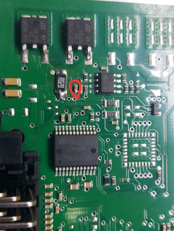

Вячеслав КРД Опубликовано 24 января Поделиться Опубликовано 24 января Добрый день. Принесли блок М74_v4.12, после неудачного ремонта. В месте, где расположен конденсатор (обведён красным), по логике должен стоять резистор. Возможно я ошибаюсь. Если есть у кого под рукой данный экземпляр, помогите разобраться, что там всё-таки стоит и с каким номиналом. Ссылка на комментарий Поделиться на другие сайты Поделиться
bardig Опубликовано 24 января Поделиться Опубликовано 24 января Если не забуду, завтра с утречка гляну. Ссылка на комментарий Поделиться на другие сайты Поделиться
Вячеслав КРД Опубликовано 24 января Автор Поделиться Опубликовано 24 января И соседний, который параллельно стоит, через конденсатор,измерь тоже пожалуйста. Ссылка на комментарий Поделиться на другие сайты Поделиться
bardig Опубликовано 24 января Поделиться Опубликовано 24 января Накидай схемку обвязки компараторов, думается всё станет понятно. С блоком то что? Ссылка на комментарий Поделиться на другие сайты Поделиться
Alex64 Опубликовано 24 января Поделиться Опубликовано 24 января Левый 1 кОм, правый в одну сторону 2,38 кОм, в другую 2,44 кОм. Ссылка на комментарий Поделиться на другие сайты Поделиться

bardig Опубликовано 24 января Поделиться Опубликовано 24 января 41 минуту назад, Alex64 сказал: Левый 1 кОм, правый в одну сторону 2,38 кОм, в другую 2,44 кОм Левый 1.05 кОм, правый 51,1 кОм. Так будет точнее. Ссылка на комментарий Поделиться на другие сайты Поделиться
Вячеслав КРД Опубликовано 24 января Автор Поделиться Опубликовано 24 января У меня правый 51 кОм показывал. После УЗИ ванны, 49 стал показывать. Бред конечно, но факт. Ссылка на комментарий Поделиться на другие сайты Поделиться

Вячеслав КРД Опубликовано 24 января Автор Поделиться Опубликовано 24 января Машина, в настоящее время на другом СТО. Завтра отдам блок и будет известен результат. Изначально автомобиль троил. а после вмешательства в контроллер, ДВС запускался и сразу глох. При вскрытии обнаружен был горевший токоизмеритель R020 и конденсатор на месте резистора. Глубже пока копать нет времени. Отдам блок на проверку, а там будет видно. Ссылка на комментарий Поделиться на другие сайты Поделиться
