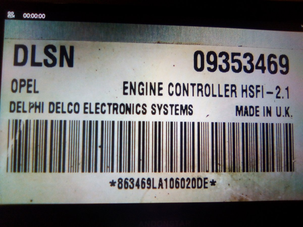

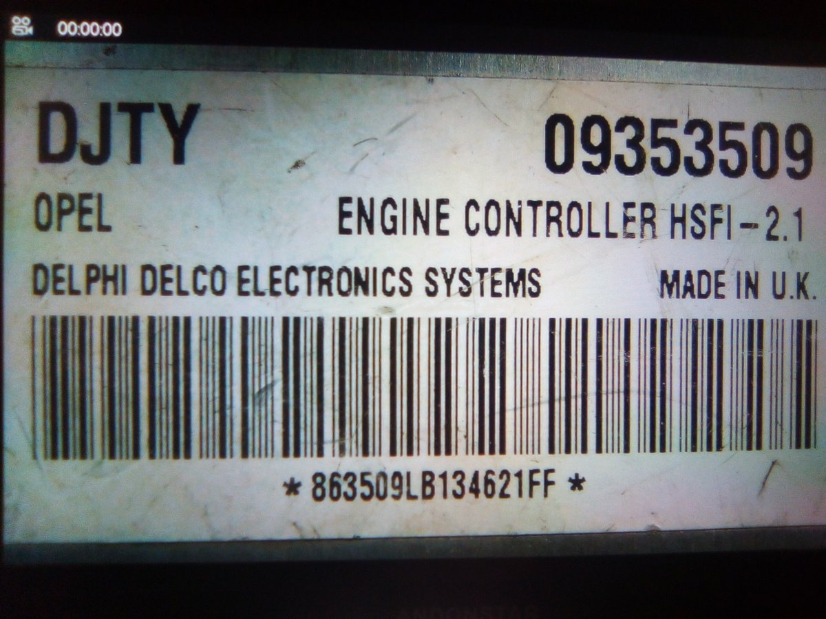

ulon08 Опубликовано 24 января, 2024 Поделиться Опубликовано 24 января, 2024 (изменено) Добрый вам всем вечер. Такая ситуация есть данное авто Opel Corsa 2001г. 1.4 Z14XE навернулся родной блок управления двигателем, купили блок другой б.у с карпасом, такой вопрос парни: Как правильно мне действовать? У родного блока нет карпаса. Этот блок б.у. Изменено 24 января, 2024 пользователем ulon08 Ссылка на комментарий Поделиться на другие сайты Поделиться
ulon08 Опубликовано 24 января, 2024 Автор Поделиться Опубликовано 24 января, 2024 Вот этот родной. Ссылка на комментарий Поделиться на другие сайты Поделиться
x1307 Опубликовано 24 января, 2024 Поделиться Опубликовано 24 января, 2024 Склонировать не проще ? Ссылка на комментарий Поделиться на другие сайты Поделиться
ulon08 Опубликовано 24 января, 2024 Автор Поделиться Опубликовано 24 января, 2024 Если можно будет так сделать, да почему бы и нет. А чем можно будет сделать? Ссылка на комментарий Поделиться на другие сайты Поделиться
x1307 Опубликовано 24 января, 2024 Поделиться Опубликовано 24 января, 2024 Любой фигнёй китайской Ссылка на комментарий Поделиться на другие сайты Поделиться
ulon08 Опубликовано 24 января, 2024 Автор Поделиться Опубликовано 24 января, 2024 Галета 54 есть пойдет она? Ссылка на комментарий Поделиться на другие сайты Поделиться

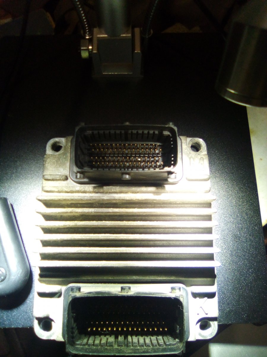

x1307 Опубликовано 24 января, 2024 Поделиться Опубликовано 24 января, 2024 (изменено) Вы бы хоть фото разъёмма- блока приложили.... А то может я не про тот блок думаю- тогда может оказаться там и не всё так просто...( Изменено 24 января, 2024 пользователем x1307 Ссылка на комментарий Поделиться на другие сайты Поделиться
ulon08 Опубликовано 24 января, 2024 Автор Поделиться Опубликовано 24 января, 2024 Вот. Ссылка на комментарий Поделиться на другие сайты Поделиться
x1307 Опубликовано 24 января, 2024 Поделиться Опубликовано 24 января, 2024 Упс, интересный блочёк, наверное штатными средствами (через кар- пасс и т.д. ) проще будет... Корса-С тот ещё гемор ... Ссылка на комментарий Поделиться на другие сайты Поделиться
ulon08 Опубликовано 24 января, 2024 Автор Поделиться Опубликовано 24 января, 2024 Клон не прокатит да? Ссылка на комментарий Поделиться на другие сайты Поделиться
x1307 Опубликовано 24 января, 2024 Поделиться Опубликовано 24 января, 2024 Наверное прокатит, только чем и как? Очень похож блок на с Y17DT.... MPPS V18 может как вариант, если без вскрытия... Ссылка на комментарий Поделиться на другие сайты Поделиться
