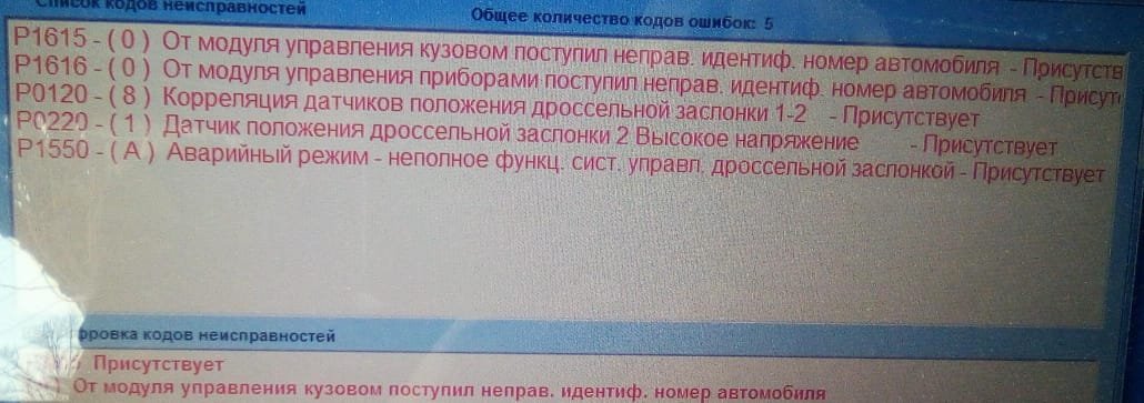

sivab Опубликовано 26 января, 2024 Поделиться Опубликовано 26 января, 2024 25.01.2024 в 12:08, Alex161_rus сказал: Всё сбрасывай и вяжи.Моторник последним Чего все сбрасывай?! Потом ключи по новой писать? И все блоки на борту по новой привязывать?! Процедура на пять минут. Ставишь новый блок, Его пином в вкладке ЕСМ сбрасываешь блок. Потом идешь в иммо и привязываешь блок к иммо пином машины. Все! 1 Ссылка на комментарий Поделиться на другие сайты Поделиться
ulon08 Опубликовано 26 января, 2024 Автор Поделиться Опубликовано 26 января, 2024 (изменено) Ребята спасибо вам за помощь, блок привязал но.. машина не завелась. Внутренняя ошибка по ДЗ. Изменено 26 января, 2024 пользователем ulon08 Ссылка на комментарий Поделиться на другие сайты Поделиться
Alex Vlasov Опубликовано 26 января, 2024 Поделиться Опубликовано 26 января, 2024 Не уверен, что Вы привязали блок - Р1615 и Р1616 не связаны с дроссельной заслонкой... Ссылка на комментарий Поделиться на другие сайты Поделиться

ulon08 Опубликовано 27 января, 2024 Автор Поделиться Опубликовано 27 января, 2024 (изменено) Да то понятно, я имею ввиду на родном блоке этой ошибки нет-то, на доноре блоке эта ошибка висит. Да даже пусть блок не прописан, но.. не должна же та ошибка быть правильно? Изменено 27 января, 2024 пользователем ulon08 Ссылка на комментарий Поделиться на другие сайты Поделиться

ulon08 Опубликовано 27 января, 2024 Автор Поделиться Опубликовано 27 января, 2024 Ну хорошо пусть не привязалось, а ошибки почему выбивают по дросселю? Это получается не годный блок же? Или когда привяжешь его ошибки по дросселю должный уйти? Блок отдаем назад, по этим ошибкам. Ссылка на комментарий Поделиться на другие сайты Поделиться
Step_777 Опубликовано 27 января, 2024 Поделиться Опубликовано 27 января, 2024 Ошибки по дросселю-как вариант проверить питание -их болезнь. Пин загнули. Блок донора с какого авто? мотор какой там был? Если на родном блоке нет ошибок по дз то проблема в блоке или софте! Опком не всегда их вяжет коректно. Тех или мдй. Фул читани с родного на всякий случай Ссылка на комментарий Поделиться на другие сайты Поделиться
Step_777 Опубликовано 27 января, 2024 Поделиться Опубликовано 27 января, 2024 блок донора скорее всего не с корсы ц. пробывать залить фул с родного-если ошибки останутся-блок надо другой. но прежде проверить питание на разьеме дз Ссылка на комментарий Поделиться на другие сайты Поделиться

ulon08 Опубликовано 24 февраля, 2024 Автор Поделиться Опубликовано 24 февраля, 2024 26.01.2024 в 16:35, sivab сказал: Чего все сбрасывай?! Потом ключи по новой писать? И все блоки на борту по новой привязывать?! Процедура на пять минут. Ставишь новый блок, Его пином в вкладке ЕСМ сбрасываешь блок. Потом идешь в иммо и привязываешь блок к иммо пином машины. Все! Тема еще осталось открытой. Так и сделал как вы сказали, и не заводится, ошибки выше отакуят. Где покупали блок говорят: За программируйте ошибки Р1616 и Р1615 если их не будет то блок заменим, (по поводу заслонки) а так мол говорят вы не запрограммировали нормально моторник. Ссылка на комментарий Поделиться на другие сайты Поделиться
