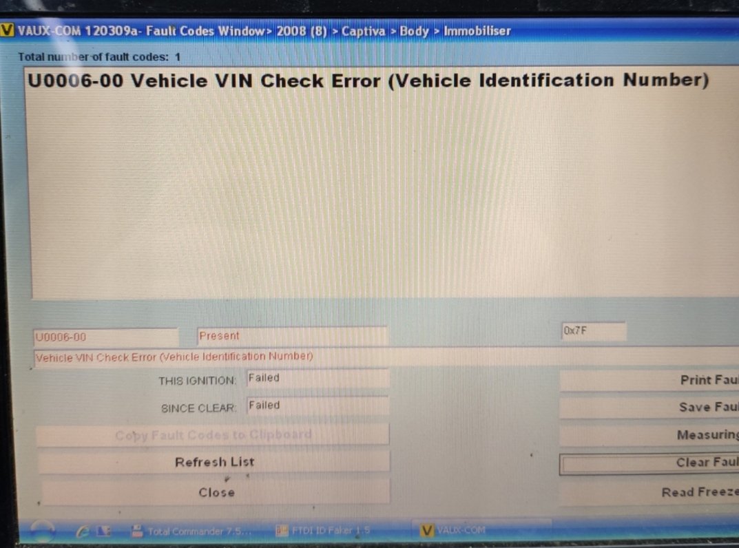

vistador Опубликовано 1 февраля, 2024 Автор Поделиться Опубликовано 1 февраля, 2024 (изменено) однако машина стала заводиться , но через секунду глохнуть... и так я попробовал раза 3-4.. но далее перестал заводиться, и при прочтении ошибок появилась такая что не нравится ей чужой ВИН код. Тогда надо ли понимать , что ВИН код в иммобилайзере находится? он непосредственно в микропроцессоре? Изменено 1 февраля, 2024 пользователем vistador Ссылка на комментарий Поделиться на другие сайты Поделиться
