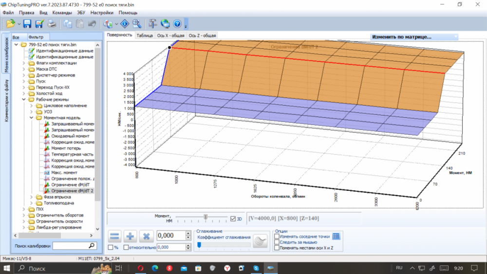

тас Опубликовано 29 января Поделиться Опубликовано 29 января добрый день ,кто знает за калибровку "ограничение момента DM\DT" это отношение чего к чему ? Ссылка на комментарий Поделиться на другие сайты Поделиться
zamec Опубликовано 30 января Поделиться Опубликовано 30 января Используется при переменной нагрузке. пустой груженый для сохранения топлива . Это я так понял возможно я не прав есть еще формула для расчета DM\DT Ссылка на комментарий Поделиться на другие сайты Поделиться
тас Опубликовано 30 января Автор Поделиться Опубликовано 30 января (изменено) значение dm\dt отношение к чему ? из таблицы идет скорость нарастания момента в сек ? расшифровка нужна отношения чего к чему кажется понял это отношение момента dm ко времени dt Изменено 30 января пользователем тас Ссылка на комментарий Поделиться на другие сайты Поделиться
zamec Опубликовано 30 января Поделиться Опубликовано 30 января 44 минуты назад, тас сказал: значение dm\dt отношение к чему ? из таблицы идет скорость нарастания момента в сек ? расшифровка нужна отношения чего к чему кажется понял это отношение момента dm ко времени dt выставляю максимум 4000 перерасхода не замечено Ссылка на комментарий Поделиться на другие сайты Поделиться
тас Опубликовано 30 января Автор Поделиться Опубликовано 30 января 1 час назад, zamec сказал: выставляю максимум 4000 перерасхода не замечено это по всей таблице максимум или как на картинке Ссылка на комментарий Поделиться на другие сайты Поделиться
zamec Опубликовано 31 января Поделиться Опубликовано 31 января 19 часов назад, тас сказал: это по всей таблице максимум или как на картинке по всей таблицеВставить медиа Ссылка на комментарий Поделиться на другие сайты Поделиться

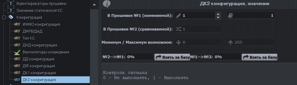

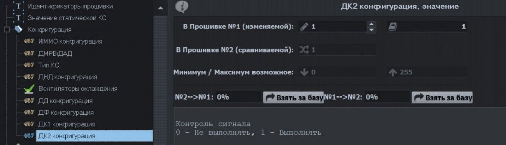

тас Опубликовано 9 февраля Автор Поделиться Опубликовано 9 февраля (изменено) приветствую . сегодня открыл прошивку стр 7 на микас11 ет 799-52 и не вижу как отключить дк 2 и сделать е2 . косвенно, нет круток - в комплектации тоже нет , ошибки потереть можно -не означает ли это, что блок в аварии будет по катализатору , не выставляя ошибок , или это решено мод прошивках ,или в других редакторах есть доступ к дк 2- кто может прояснить ? Изменено 9 февраля пользователем тас Ссылка на комментарий Поделиться на другие сайты Поделиться
rztofik Опубликовано 9 февраля Поделиться Опубликовано 9 февраля всю жизнь ток ошибками и делали, не было в этом блоке ничего касаемо дк2 кроме ошибок Ссылка на комментарий Поделиться на другие сайты Поделиться
тас Опубликовано 10 февраля Автор Поделиться Опубликовано 10 февраля 6 часов назад, rztofik сказал: всю жизнь ток ошибками и делали, не было в этом блоке ничего касаемо дк2 кроме ошибок интересует включение аварии по ошибке нейтрализатора - есть или нет ? Ссылка на комментарий Поделиться на другие сайты Поделиться
Виталик 522 Опубликовано 10 февраля Поделиться Опубликовано 10 февраля 12 часов назад, тас сказал: приветствую . сегодня открыл прошивку стр 7 на микас11 ет 799-52 и не вижу как отключить дк 2 и сделать е2 . косвенно, нет круток - в комплектации тоже нет , ошибки потереть можно -не означает ли это, что блок в аварии будет по катализатору , не выставляя ошибок , или это решено мод прошивках ,или в других редакторах есть доступ к дк 2- кто может прояснить ? В других редакторах давно есть. 1 Ссылка на комментарий Поделиться на другие сайты Поделиться
viro Опубликовано 10 февраля Поделиться Опубликовано 10 февраля (изменено) 7 минут назад, Виталик 522 сказал: В других редакторах давно есть. Скрин кинь пожалуйста, если возможно. Изменено 10 февраля пользователем viro Ссылка на комментарий Поделиться на другие сайты Поделиться
rztofik Опубликовано 10 февраля Поделиться Опубликовано 10 февраля 6 часов назад, тас сказал: интересует включение аварии по ошибке нейтрализатора - есть или нет ? нет Ссылка на комментарий Поделиться на другие сайты Поделиться
Виталик 522 Опубликовано 10 февраля Поделиться Опубликовано 10 февраля 2 часа назад, viro сказал: Скрин кинь пожалуйста, если возможно. 2 Ссылка на комментарий Поделиться на другие сайты Поделиться
