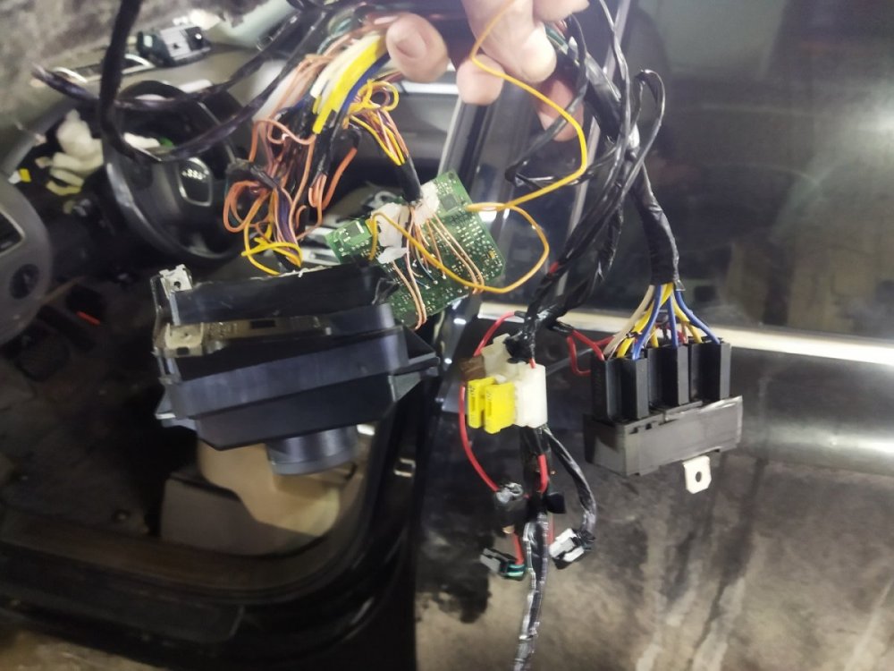

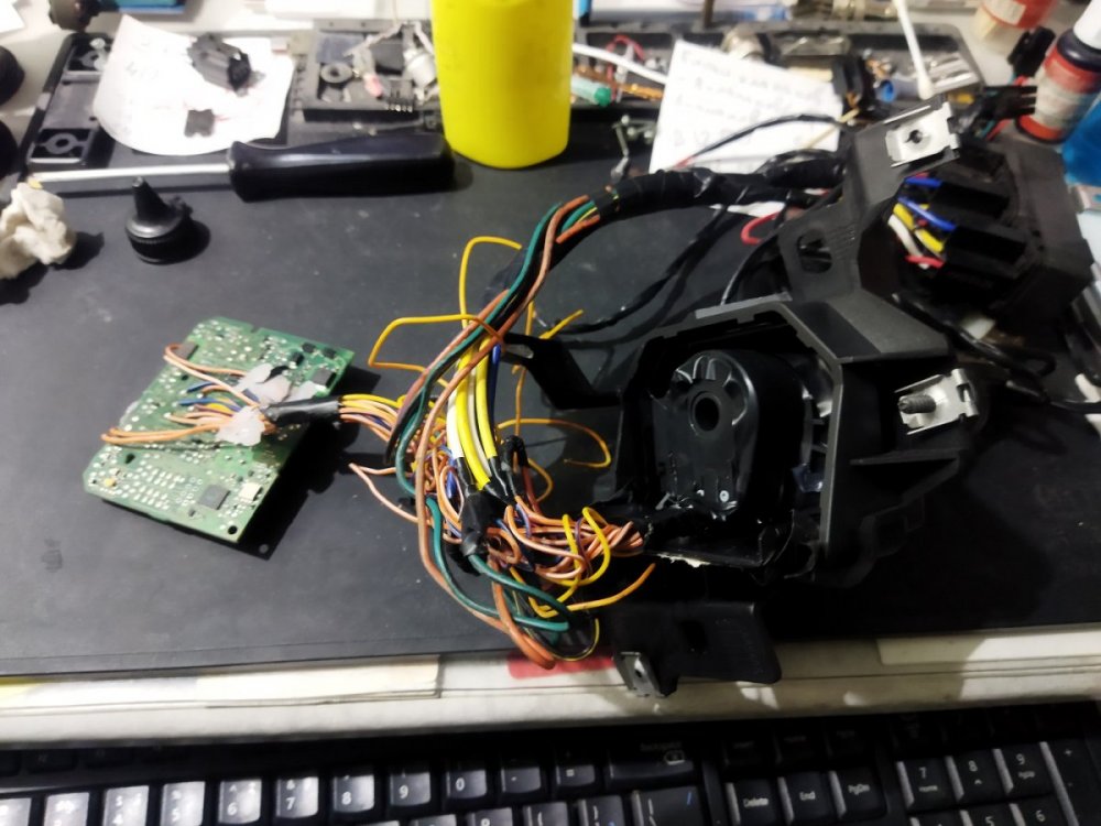

3.Выкинул сигнализацию(по просьбе клиента, сказал что с ней стало совсем невозможно). Когда добрался до замка зажигания в ноги упало нечто, плата замка болталась отдельно, на проводах(фото ниже).
Заменил замок на другой(только личинку перекинул). Сигнализация, кстати не работала совсем к моему прибытию(сказали приезжал мастер и что то настроил), режима валет на брелке не увидел, просто нет реакции. Сигнализация Starline A93 V2
