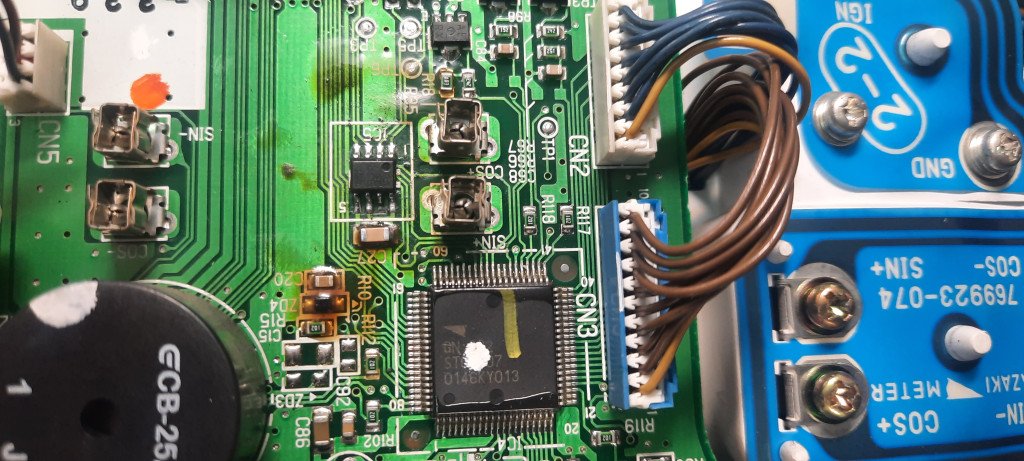

Titapish Опубликовано 7 февраля Поделиться Опубликовано 7 февраля (изменено) Всем привет. Принесли приборку в ремонт, в ней кто то уже лазил и снимали eeprom, после этого приборная перестала работать помогите с дампом. Могу свой выложить для сравнения. Изменено 7 февраля пользователем Titapish Ссылка на комментарий Поделиться на другие сайты Поделиться

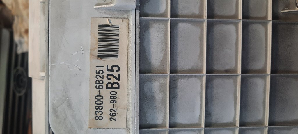

Oleg 310 Опубликовано 7 февраля Поделиться Опубликовано 7 февраля так костер разводили........ номер панели софта и что за микра? вытягивать надо? Ссылка на комментарий Поделиться на другие сайты Поделиться

Titapish Опубликовано 7 февраля Автор Поделиться Опубликовано 7 февраля Eeprom 93c56a на майн маркировку не нашел Ссылка на комментарий Поделиться на другие сайты Поделиться
Titapish Опубликовано 7 февраля Автор Поделиться Опубликовано 7 февраля (изменено) Изменено 7 февраля пользователем Titapish Ссылка на комментарий Поделиться на другие сайты Поделиться
Titapish Опубликовано 7 февраля Автор Поделиться Опубликовано 7 февраля Проц Ссылка на комментарий Поделиться на другие сайты Поделиться
Titapish Опубликовано 7 февраля Автор Поделиться Опубликовано 7 февраля Просто первый раз приборка в ремонт попала. Шить буду через tl866 Ссылка на комментарий Поделиться на другие сайты Поделиться
