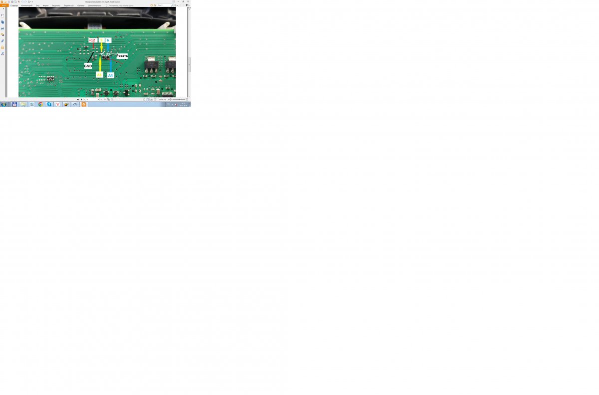

iceman Опубликовано 18 февраля, 2024 Поделиться Опубликовано 18 февраля, 2024 Всем привет. Столкнулся с такой странной проблемой. Шкода Октавия 2017 года с приборной панелью 5E0920730c. Не работает жидкокристаллический дисплей, он же бортовой компьютер. Доска с разборки, она вместе с бцм, моторником и ключём была установлена на авто. Сразу же не работал дисплей. Приборка вскрыл и обнаружил там эмулятор пробега. Выпаял его и восстановил перерезанным дорожки. Результата ноль. У хозяина была ещё одна доска, поставил ее, она ведёт себя аналогично. Кто сталкивался, - это болячка этих досок или она как то хитро запускается ? В поиске нашел видео, в котором эту проблему решают, но как ни слова не сказано. Перелопатил весь интернет, но ничего не нашел, может не правильно ищу... Я далее от мысли, что дело в проводке,.т.к. все остальные функции доска выполняет и ошибок в ней нет. Ткните пожалуйста в нужное направление... Спасибо. Ссылка на комментарий Поделиться на другие сайты Поделиться

iceman Опубликовано 19 февраля, 2024 Автор Поделиться Опубликовано 19 февраля, 2024 Подсветка работает. При подключении доски на столе все то же самое. Проверил питание на плате, там где питался эмулятор, там 5 вольт. Не пойму как дведоски с одной бедой попались.... По этой доске никто Вам не звонил vit-kin, т.к. клиент ещё не знает об этой проблеме, машина еще долго в работе будет. Мне бы понять что в них умирает. Не проц надеюсь... Ссылка на комментарий Поделиться на другие сайты Поделиться

iceman Опубликовано 19 февраля, 2024 Автор Поделиться Опубликовано 19 февраля, 2024 Там я так понимаю Флэш встроена в проц. Я прозвонил все от дисплея до процессора, все ок. Прошивал приборка, без изменений. Можно подробнее пожалуйста? Доска тоже jc Ссылка на комментарий Поделиться на другие сайты Поделиться

kirillovrv Опубликовано 21 февраля, 2024 Поделиться Опубликовано 21 февраля, 2024 Сталкивался с подобным на Polo рестах (черные экраны), на всех где был эмулятор пробега в разрез МК - драйвер. Были мертвые драйвера дисплея. Драйвер под замену для начала. На поло после замены драйвера все тип топ становилось. Ссылка на комментарий Поделиться на другие сайты Поделиться
oleg552905 Опубликовано 23 февраля, 2024 Поделиться Опубликовано 23 февраля, 2024 Было две машины с потухшими дисплеями. Менял дисплеи, проблема решалась. Проверь резисторную сборку из четырех резисторов, на опорное напряжение дисплея.Когда режут дорожки часто повреждают. 1 Ссылка на комментарий Поделиться на другие сайты Поделиться

oleg552905 Опубликовано 28 февраля, 2024 Поделиться Опубликовано 28 февраля, 2024 Дисплей умирает из за дтп или мороза. Сборку ломают когда дороги режут Ссылка на комментарий Поделиться на другие сайты Поделиться
Sergeii Опубликовано 28 февраля, 2024 Поделиться Опубликовано 28 февраля, 2024 Фото у вас выложено просто супер! :-) Ссылка на комментарий Поделиться на другие сайты Поделиться
