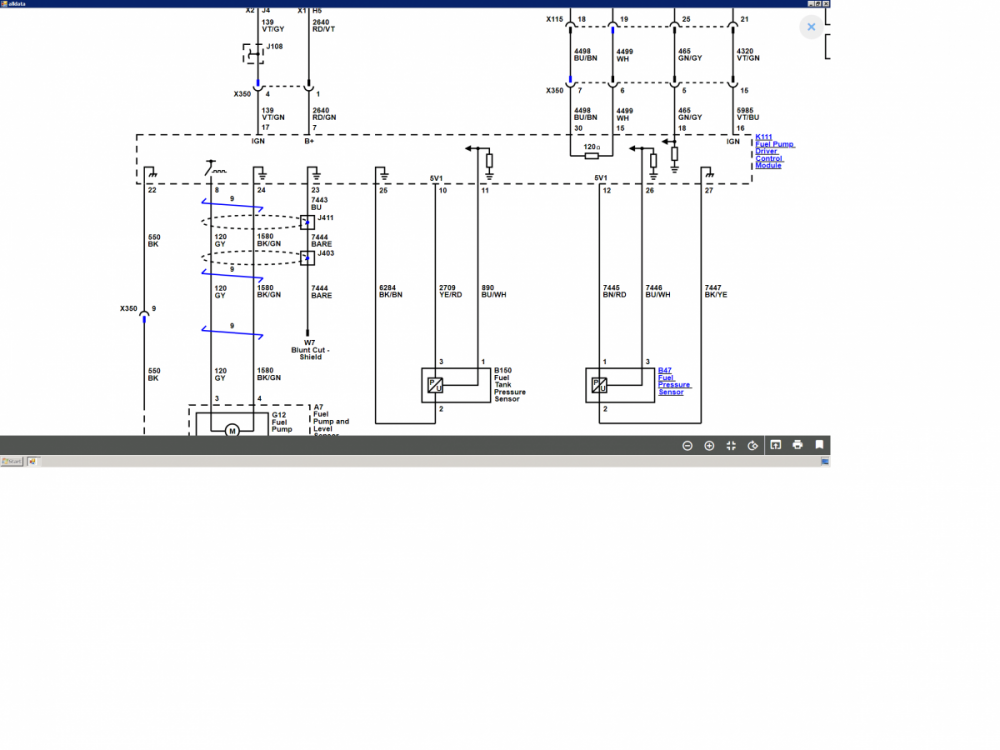

gomza_sergey Опубликовано 22 февраля, 2024 Поделиться Опубликовано 22 февраля, 2024 (изменено) chevrolet malibu 2021 1.5i turbo помогите схемoй есu моторного и топливного модуля , висит ошибка по связи с топливным модулем (u18a2-00) Изменено 22 февраля, 2024 пользователем gomza_sergey Ссылка на комментарий Поделиться на другие сайты Поделиться
alex-by Опубликовано 22 февраля, 2024 Поделиться Опубликовано 22 февраля, 2024 Думаю если не топляк с проводкой там все норм, а вот топливный модуль висит на улице и с ним часто проблемы Ссылка на комментарий Поделиться на другие сайты Поделиться
gomza_sergey Опубликовано 22 февраля, 2024 Автор Поделиться Опубликовано 22 февраля, 2024 на топляк не похож , сам понимаю что , вряд ли в проводке дело , но проверить нужно , завтра вскрывать буду , Ссылка на комментарий Поделиться на другие сайты Поделиться
море Опубликовано 23 февраля, 2024 Поделиться Опубликовано 23 февраля, 2024 (изменено) Качество не очень Изменено 23 февраля, 2024 пользователем море Ссылка на комментарий Поделиться на другие сайты Поделиться
gomza_sergey Опубликовано 24 февраля, 2024 Автор Поделиться Опубликовано 24 февраля, 2024 спасибо , в понедельник проверю Ссылка на комментарий Поделиться на другие сайты Поделиться
