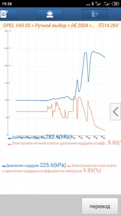

Пригнали авто Astra H 2004 1.7 дизель Isuzu топливная Bosch. Z17DTL 80 лошадей. Там стоит турбина TD025 с перепускные клапаном. То есть вакуум полный, наддува нет. При проверке тестом клапан отрабатывает, как надо, на мановакууметре от 0 и до - 0,7 Бар. Причем на графике при нулевом коэффициенте импульса вакуум отсутствует после электропневмоклапана.
Если снять трубку с актуатора наддув максимальный, как следствие ошибка по передуву в движении. Если нацепить, то наддув в движении только до 1,5 бара, авто не разгоняется.
Прикол в том, что команда на клапан идёт с точностью наоборот, но ведь у меня не Z17DTH (100 hp), на этом моторе турбина TD03 и она с управляемой геометрией (вакуум есть -  турбина дует), и мой график работы клапана подходит к ней.
Турбина и ЭБУ на авто вроде родные, прошивка под DTL. Номера на наклейке соответствуют DTL, хотя ЭБУ в краске и вроде с разборки. Проблема была с покупкой авто, черт его знает, что предыдущий хозяин химичил.
Верхнее фото - трубка снята с актуатора
Нижнее фтот - трубка надета на актуатор
Повторюсь, коэффициент импульса 0% и вакуум в трубке 0 Bar.
