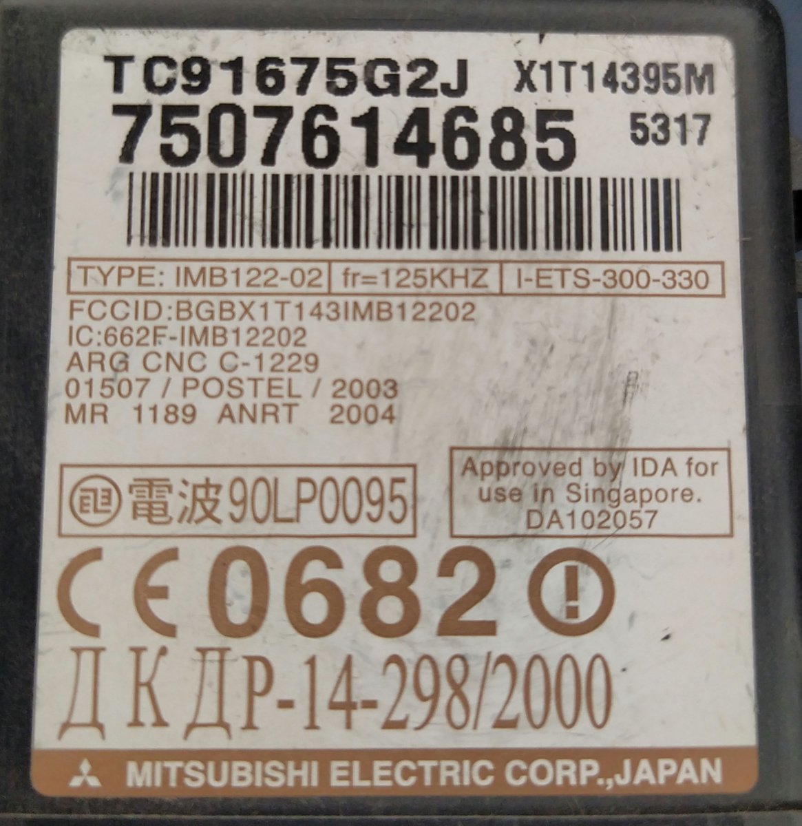

Alex Vlasov Опубликовано 3 марта, 2024 Поделиться Опубликовано 3 марта, 2024 (изменено) Добрый день. Может кто-то помочь с пином по наклейке? Реально ли это в данном авто. Подозреваю что там стандартные от Мицубиси, но не уверен. Форумы говорят что ожидается пятизначный пин. Изменено 3 марта, 2024 пользователем Alex Vlasov Ссылка на комментарий Поделиться на другие сайты Поделиться
darekcz Опубликовано 3 марта, 2024 Поделиться Опубликовано 3 марта, 2024 Из ECU можно вычитать или из проца в иммобилайзере. Стандартных пинов нет. Ссылка на комментарий Поделиться на другие сайты Поделиться
Alex Vlasov Опубликовано 4 марта, 2024 Автор Поделиться Опубликовано 4 марта, 2024 UPA-USB, Xprog-m, Carprog, Iprog - ни в одном из них не заявлена такая микросхема 😞 Хотя в сети попадались сообщения, что Хprog-ом можно вычитать НС805Р18, но я этого пути ещё не нашёл Ссылка на комментарий Поделиться на другие сайты Поделиться
guam Опубликовано 4 марта, 2024 Поделиться Опубликовано 4 марта, 2024 По дампу моторного считай. Ссылка на комментарий Поделиться на другие сайты Поделиться
cadetalex Опубликовано 4 марта, 2024 Поделиться Опубликовано 4 марта, 2024 Машина для гражданских? Ссылка на комментарий Поделиться на другие сайты Поделиться
darekcz Опубликовано 4 марта, 2024 Поделиться Опубликовано 4 марта, 2024 ETL, новый программатор от X-horse и ещё польский программатор читают НС805Р18 Ссылка на комментарий Поделиться на другие сайты Поделиться
Alex Vlasov Опубликовано 14 марта, 2024 Автор Поделиться Опубликовано 14 марта, 2024 Из моторного пин добыл. Машина не рядом. Поехал к владельцу привязать чип и вернулся с неудачей. Лампа иммо (машинка с ключом) мигает не зависимо от манипуляций с замком: при включении первая засветка около 3 секунд, потом редкие мигания раз в приблизительно 3 секунды. :( Подскажите плиз ответ на два вопроса: 1. Правильная процедура входа в программирование ключа. 2. Подходят ли в этом случае XT27? Ссылка на комментарий Поделиться на другие сайты Поделиться
darekcz Опубликовано 14 марта, 2024 Поделиться Опубликовано 14 марта, 2024 XT27 подготовленный под 8С скорее всего не будет работать на этом авто. Нужно искать оригинал 8С или оригинал TK5561A, а не XT27, которые выдают за TK5561A. Ссылка на комментарий Поделиться на другие сайты Поделиться
alex47 Опубликовано 15 марта, 2024 Поделиться Опубликовано 15 марта, 2024 Процедура Ranger_Immo_Procedure1.pdf Ссылка на комментарий Поделиться на другие сайты Поделиться
