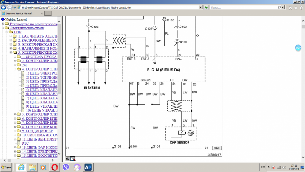

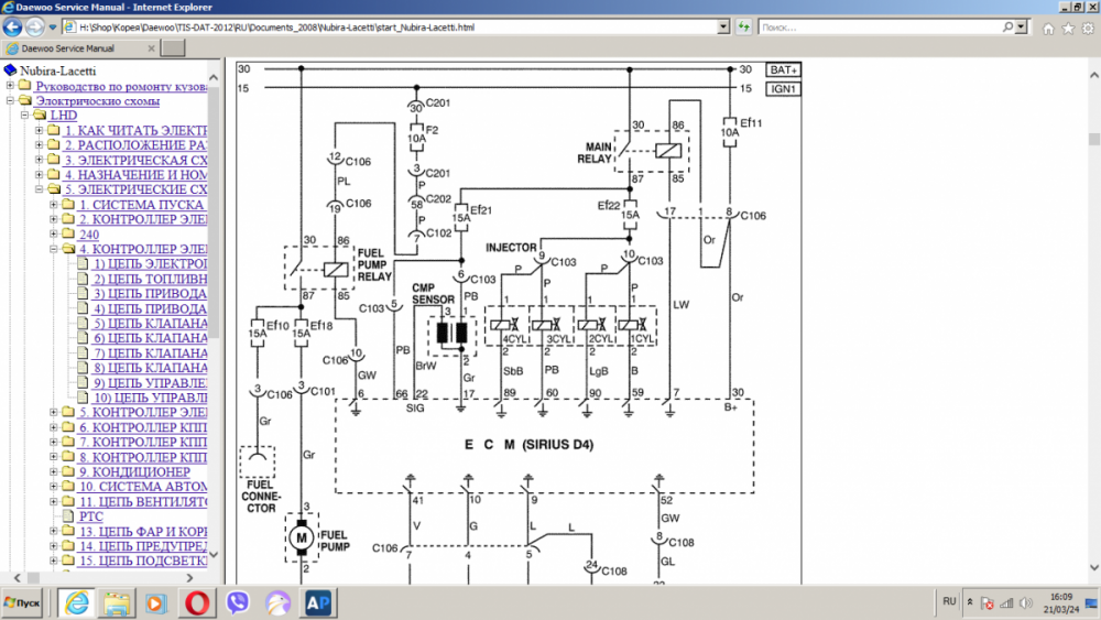

ulon08 Опубликовано 21 марта Автор Поделиться Опубликовано 21 марта По схеме выше в упор не нахожу три напряжения. Ссылка на комментарий Поделиться на другие сайты Поделиться
ulon08 Опубликовано 21 марта Автор Поделиться Опубликовано 21 марта Все понял после главного реле идет на 66 пин эбу, завтра посмотрю. Ссылка на комментарий Поделиться на другие сайты Поделиться
