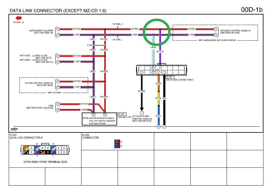

yalymka Опубликовано 25 марта Поделиться Опубликовано 25 марта Всем привет нужна помощь по mazda 3 .Авто не выходит на диагностику . Для проверки подключался к HCAN от моторника и после входа проводки в кузов , моторник на связь выходит . Не выходит на связь ч-з колодку диагностики . Может кто-нибудь подсказать место скрутки или соединения проводки обведенной зеленым кругом ? Ссылка на комментарий Поделиться на другие сайты Поделиться
ALEX Опубликовано 25 марта Поделиться Опубликовано 25 марта через одометр вроде, на нем сидит моторник., а так методом тыка, все отключи. абс и т.д., возможно какой-то блок шину приложил, путем отключения узнаешь какой. Ссылка на комментарий Поделиться на другие сайты Поделиться
yalymka Опубликовано 25 марта Автор Поделиться Опубликовано 25 марта Отключать уже всё пробовал . Походу есть скрутка где-то под торпедо , а пока её не снимешь , соединение проводов не найти походу ... Попробую в параллель проводку кинуть. Ссылка на комментарий Поделиться на другие сайты Поделиться
KYB1975 Опубликовано 25 марта Поделиться Опубликовано 25 марта Вот по форду, где- то рядом с OBD. SPLICES S116, S117, S127 & S128 SHOULD BE AS CLOSE TO THE OBD CONNECTOR AS POSSIBLE. Если и сгнивает то в районе порога. Ссылка на комментарий Поделиться на другие сайты Поделиться
yalymka Опубликовано 25 марта Автор Поделиться Опубликовано 25 марта База у них хоть и одна , электросхемы разные Ссылка на комментарий Поделиться на другие сайты Поделиться
