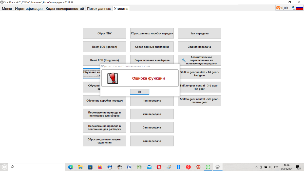

тас Опубликовано 6 апреля, 2024 Поделиться Опубликовано 6 апреля, 2024 (изменено) добрый день !пригласили сделать адаптацию коробки , как оказалость уже ее проводили . из ошибок Р080а . имеется скандок , с процедурой адаптации коробки, кто знает последовательность этой процедуры . авто не заводится , по каким то не понятным стечением обстоятельств завелась пару раз -прогрел . до этого купили авто в Москве привезли на автовозе и вот тут самое интересное . сервис принял на работу новоиспеченного диагноста , который взял предоплату и скрылся - деньги на малые руководство в не понятках как устранить прблему , ну а я пытаюсь им помочь и это не делал никогда до меня лазили в актуатор авто проехало 15 км и встало .пробег по одометру 125 ткм- может ли так себя вести сцепление ,которое уже "кончилось " сейчас не заводится тесты не проходят , кроме сброса эбу , перемещаетсяли шток выжима сцепы не заметил , при этом соответсвенно нагревается моторчик , возможно проскальзывает в шестеренке шток моторчика , датчик отсчета положения шестерни просят назвать причину куда лезть )))) мне не понятно шток то двигается _(уточняю),так ли это , значит зацеп в паре есть и ищется точка отсчета для адаптации с постоянной периодичностью . прошу помощи , у тех кто знает в чем может быть причина Изменено 6 апреля, 2024 пользователем тас Ссылка на комментарий Поделиться на другие сайты Поделиться
oleg358 Опубликовано 6 апреля, 2024 Поделиться Опубликовано 6 апреля, 2024 Адаптация конечного положения проходит? Ссылка на комментарий Поделиться на другие сайты Поделиться
oleg358 Опубликовано 6 апреля, 2024 Поделиться Опубликовано 6 апреля, 2024 Только что, тас сказал: кто знает последовательность этой процедуры . 1. Конечное положение сцепления 2. Начальное положение сцепления 3. Коробка Ссылка на комментарий Поделиться на другие сайты Поделиться
тас Опубликовано 6 апреля, 2024 Автор Поделиться Опубликовано 6 апреля, 2024 (изменено) 1 час назад, oleg358 сказал: Адаптация конечного положения проходит? не проходит и выставляется р080а Изменено 6 апреля, 2024 пользователем тас Ссылка на комментарий Поделиться на другие сайты Поделиться

тас Опубликовано 7 апреля, 2024 Автор Поделиться Опубликовано 7 апреля, 2024 23 часа назад, oleg358 сказал: 1. Конечное положение сцепления 2. Начальное положение сцепления 3. Коробка а может все таки в этой последовательности 1. адапт КПП 2. начальная точка (на холостом) 3. конечная точка. после каждого пункта — пауза 60 сек. Ссылка на комментарий Поделиться на другие сайты Поделиться

oleg358 Опубликовано 7 апреля, 2024 Поделиться Опубликовано 7 апреля, 2024 1 час назад, тас сказал: а может все таки в этой последовательности 1. адапт КПП 2. начальная точка (на холостом) 3. конечная точка. после каждого пункта — пауза 60 сек. Можно сначала кпп, но конечная делается первой, потом начальная. 1 Ссылка на комментарий Поделиться на другие сайты Поделиться
